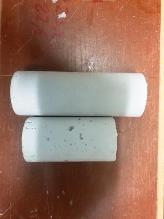

Diese Mischung eine Minute mit 100 Umdrehungen vermischt, denn restlichen Zement dazu und nochmals 2 Minuten gemischt. Jetzt den restlichen Zuschlag hinzu und für weitere 5 Minuten vermischt und in die Form gefüllt. Der Beton hat eine honigartige Konsistenz und nach dem Ausformen waren ganz wenige und kleine Poren an der Wandung zu sehen.
Als ich für weitere Versuche nur noch die halbe Menge Beton anmischen wollte, hatte ich das Gefühl, das ich schon nach 5 Minuten Mischzeit eine optimale Konsistenz erreicht hatte. Ich habe aber weitere 3 Minuten gemischt und der Beton hatte sich schon verfestigt. Er lief schlechter in die Form und nach dem Ausformen hatte ich zahlreiche und große Lufteinschlüsse.

bei so kleinen Mengen ist es nicht ganz einfach, die Mengenverhältnisse genau einzuhalten . Du hattest beim ersten Versuch 32 g Wasser, also waren es beim 2. Versuch nur noch 16 g. Bei der Feinabstimmung der Konsistenz, machen schon +/- 2% der Wassermenge einen sehr großen Unterschied. Das sind dann in diesem Fall weniger als +/- 0,5 g Wasser. Weil sich das allein mit der Waage nicht ganz perfekt machen lässt, ist es besser, nicht der Waage sondern seiner Erfahrung zu vertrauen und die Konsistenz damit so einzustellen, wie sie sein soll. Wenn Du es genau wissen willst, dann kannst Du dazu auch das Ausbreitmaß des Betons bestimmen und daran feststellen, ob die Fließfähigkeit passt.
Wenn man zu lange mischt, dann kann man den Beton auch überrühren, und dann wird die Fließfähigkeit wieder schlechter. Nach 8 Minuten ist das aber eigentlich noch nicht der Fall.

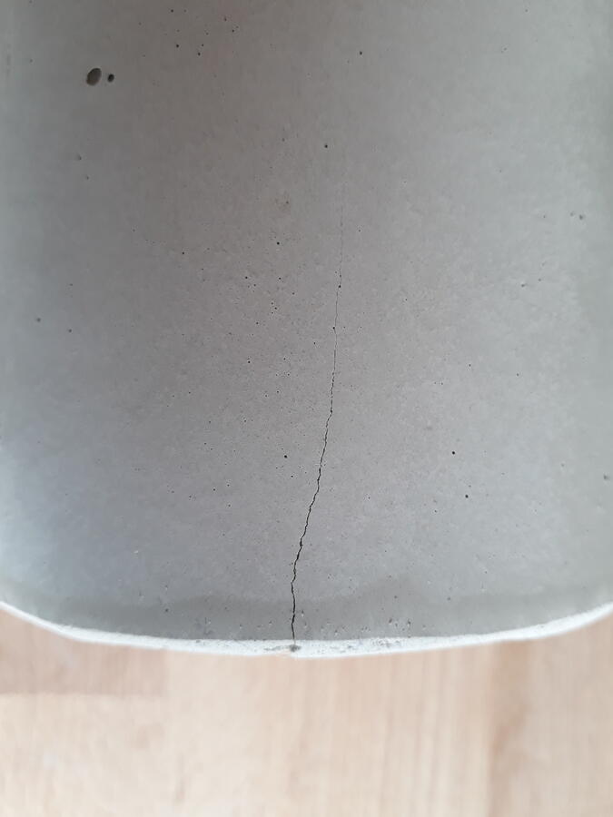

Leider weist der entschalte Beton nun einen Haarriss auf (da war ich wohl nach dem sicheren entschalen dann doch zu grob).
Habt ihr Ideen, wie ich diesen kaschieren kann oder ist alles was ich nun damit mache eher verschlimmbesserung? Bestenfalls sollte der Riss nicht mehr erkennbar sein und auch die Stelle später nicht anderweitig auffallen (zum Beispiel durch andere Farbe oder dick aufgetragenes “Make-up”)
Gegossen habe ich mit Gogolit Design und meine Idee dazu wäre, dass ich Gogolit relativ flüssig anmische und ihn in den Riss bringe und hinterher alles auf “Null ausziehen” kann. Könnte das funktionieren? Habt ihr andere Tipps?

einen solchen Riss unsichtbar zu machen, ist keine leichte Aufgabe. Du kannst ihn mit dünnflüssigem Sekundenkleber füllen, aber die Stelle bleibt trotzdem als ehemaliger Riss erkennbar. Meine Empfehlung wäre eher, das Teil neu zu gießen und dafür zu sorgen, dass der Riss gar nicht erst entsteht. Es hat hier offenbar ein Problem mit lokal zu schneller Austrocknung gegeben, welches Du verhindern kannst, indem Du für ringsum gleichen Feuchtehaushalt sorgst. Ich vermute, dass Dein Trick zur Entformung irgendetwas mit einer Wärmebehandlung des HT-Rohrs zu tun hat, damit es sich aufweitet und den Beton freigibt. Bei dieser Aktion ist dann möglicherweise die Stirnseite des Betonzylinders nicht abgedeckt gewesen und durch die Wärme zu schnell ausgetrocknet.
Technisch gesehen ist es so: Das Überschusswasser, welches nicht bei der Hydratation des Zements verbraucht wird, möchte den Beton durch Austrocknung allmählich wieder verlassen, sofern die Feuchte der Umgebung geringer ist als die des Betons. Das ist genau wie bei Holz. Feucht bedeutet aufgequollen, und trocken bedeutet geschrumpft. Wenn die Trocknung nicht langsam erfolgt, dann hat man außen schon trockene, also geschrumpfte Bereiche und im Inneren noch einen feuchten, also gequollenen Kernbereich. Das muss natürlich zu Rissen führen.

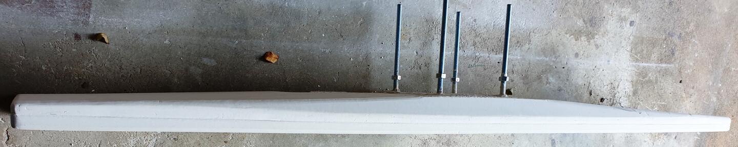

Meine erste Stufe für meine Mittelstegtreppe habe ich auch gegossen. Die Rundungen sind nicht optimal, da ich Sanitätsilikon verwendet habe.Nächsten Mittwoch sind 28 Tage vorbei und ich kann einen Belastungstest durchführen.
Wenn alles klappt werde ich eine Form aus PVC-Platten bauen und die Ecken mit Molyput modelieren.
