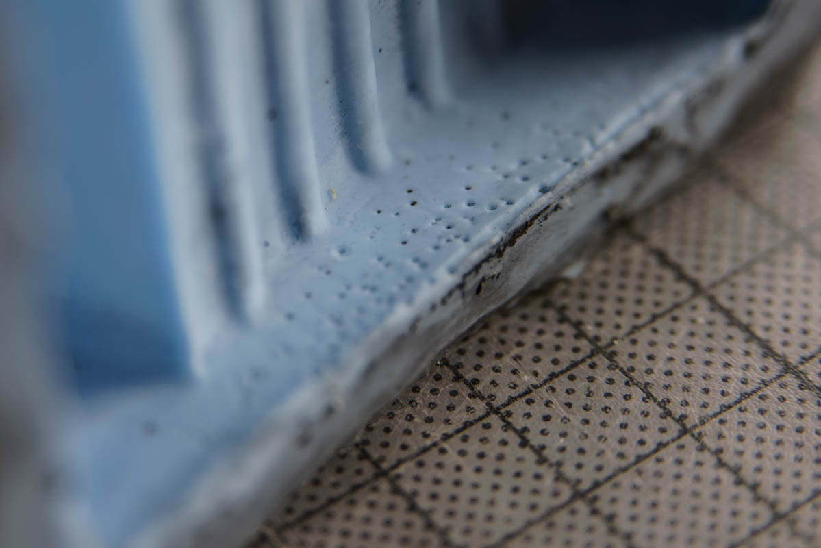

Hallo Zusammen,
ich beobachte in letzter Zeit merkwürdige Narben in meinen Silikonformen wie auf den Bildern zu sehen. Normalerweise würde man das vielleicht als Luftbläschen identifizieren, aber die Formen waren ursprünglich vollkommen glatt und diese Narben bildeten sich erst nach diversen Abgüssen. Kann ich mir überhaupt nicht erklären. Weiß hier jemand Rat?
Gruß,
jo
Hallo Jo.
Ist das Silikon aus dem Mörtelshop? Ich erkenne die Farbe nicht. Blieb das Silikon denn am Beton hängen beim Ausschalen? Wie dick ist die Silikonform?
Erste Vermutungen wären: 1. Silikon ist nicht so gut für Beton geeignet. 2. Silikon ist zu dünn und die Luftbläschen die im Inneren der Form waren sind nach dem betonieren freigesetzt worden. Es wurde die äußere Haut von der Luftblase entfernt.
Es wären erstmal Vermutungen. Vielleicht hast du ja noch mehr Informationen. Zum Beispiel, ob es gegossen wurde, oder aber gepinselt.
Hallo Dave,
nein, das Silikon ist nicht aus dem Mörtelshop. Das Silikon blieb auch nicht am Beton hängen. Ich arbeite bereits eine Weile mit diesem Material und war eigentlich bisher immer zufrieden. Die Formen wurden gegossen und Probleme mit Luftblasen hat es bei diesem Material bisher auch nie gegeben. Dass die Luftblasen im Inneren der Form waren und geöffnet wurden habe ich auch bereits überlegt, aber das hieße, dass sich die Luftblasen alle im gleichen Abstand zum Modell aber nicht direkt daran gebildet hätten. Ist das möglich? Kommt mir merkwürdig vor…
Hallo Jo,
Du solltest beim Bau Deiner Silikonformen in Zukunft eine Vakuumpumpe und einen Exsikkator verwenden, um die Luft aus dem Silikon zu holen, bevor es in die Form gegossen wird. Sonst hast Du an vielen Stellen nur einen hauchdünnen Film Silikon zwischen der Luftporen und dem Betongussteil, und dieses Häutchen ist irgendwann verschlissen und gibt den Bick auf die Luftpore frei wie auf Deinem Bild zu sehen.
