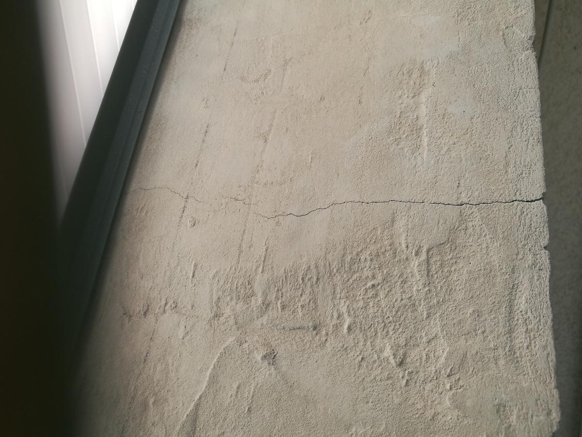

Risse im standfesten Füllspachtel
ich habe auf einer schrägen Wand eine Abdeckplatte mit standfestem Füllspachtel aufgespachtelt. Den Untergrund hatte ich zuvor mit Zementschlämme vorbehandelt. Bei der gespachtelten Platte haben sich jetzt Risse gebildet.
Im Außenbereich müsste ich diese sicherlich verfüllen, damit keine Feuchtigkeit eindrigt und ggf. Frostabplatzungen entstehen.
Den Beitrag mit dem Kleber zur Verfüllung habe ich schon gelesen. Macht das auch im Außenbereich (Regenseite/Westausrichtung) Sinn?
Wie kann man diese Risse vermeiden?

Hallo Holger,
ja, Du könntest auch hier die Risse zur Sanierung mit Sekundenkleber oder Epoxidharz füllen, und das wäre auch für den Außenbereich eine Lösung. Allerdings bleiben die Risse trotzdem sichtbar. Wenn Du es perfekt haben willst, dann müsstest Du darüber noch eine 1 mm dicke Spachtelung aus KLEMO® Marmorkleber machen, in die Du ein Panzergewebe einlegst, und darüber nach frühestens zwei Tagen eine abschließende Spachtelung aus MARFINO® CONCRETE SURFACE Microzement.
Vermeiden kannst Du die Risse nur mit einem schwindfreien Beton, wie z.B. BASIL® Bodenbeton oder Plan B Industrieboden .
danke für die Antwort. Ich werde die Risse zunächst mit Epoxidharz füllen und dann mit KLEMO® Marmorkleber und Panzergewebe überziehen. Kann ich dort dann auch Plan B Industrieboden auftragen, wenn es mir nicht glatt genug ist?

Nun habe ich bei der restlichen unüberdachten Terrassenfläche (knapp 50 m²) - da kannte ich den Moertelshop noch nicht - bereits auf den vorhanden Untergrund, bestehend aus Styrodurdämmung + Schweißbahnen, eine standfesten Außenspachtel (Ardex A46) aufgebracht, da die alte Holzbalkenpergola Unebenheiten verursacht hatte. Der nachfolgende Schwimmbadspachtel hat jedenfalls nicht gehalten und nun werde ich alles nochmal nacharbeiten müssen. Also alte, gerissene Beschichtung entfernen und ein neues Gefälle spachteln. Ist da INTOPLAN® ST Standfeste Füllmasse mit Gewebe die richtige Wahl? Nach oben in den Fotos gezeigten Rissen in der schrägen Mauer habe ich da jetzt meine Zweifel?
