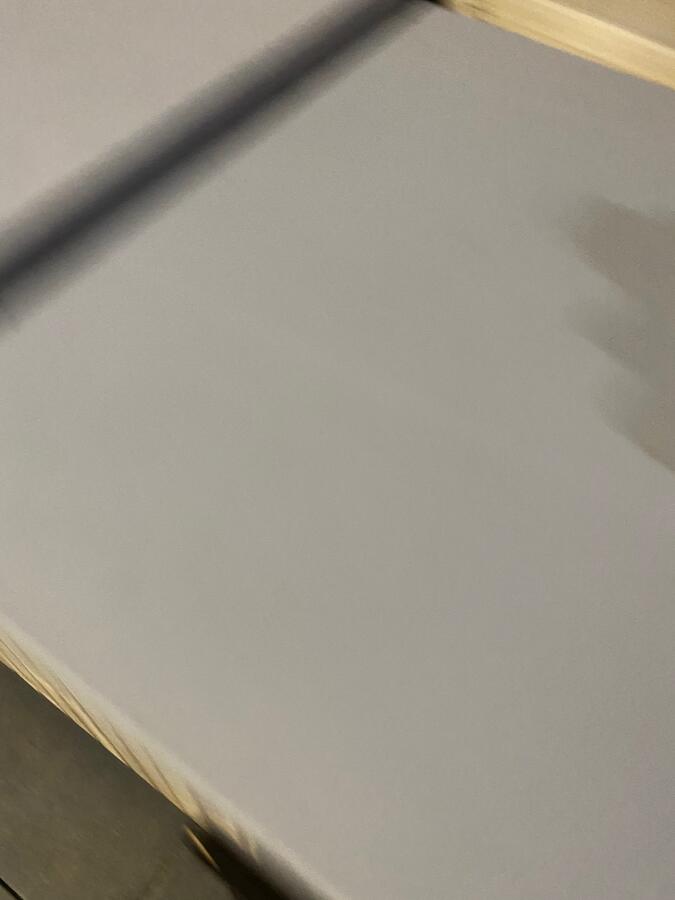

ich habe zwei Musterplatten (die Qualität hat sich zum Glück gesteigert) mit Moby Dur gegossen. Ich wollte jetzt bevor ich meinen Gartentisch versiegel einmal H10 daran testen und bin leider gar nicht zufrieden. Mache ich bei der Anwendung etwas falsch?
Die Platten waren mit H10 behandelt und ich habe nach zwei Tagen etwas Früchtetee vergossen und eine Tomate darauf gerieben.
Das Ergebnis nach nur 15 min einwirken seht ihr in den Bildern.
Gibt es für meine Anwendung Alternativen, die besser schützen, ohne den Beton komplett in der Optik zu verändern?

evtl. wär das OSMO Betonöl eine Alternative.

die perfekte Oberflächenbehandlung für Beton (unsichtbar und dabei mit 100%igem Fleckenschutz) ist leider noch nicht erfunden. Man sollte sich generell nur für Beton entscheiden, wenn man es dem Material zugesteht, mit der Zeit eine gewisse Patina anzunehmen.
Sieh Dir zu dem Thema mal dieses Video an. Dort sind verschiedene Optionen miteinander verglichen.
