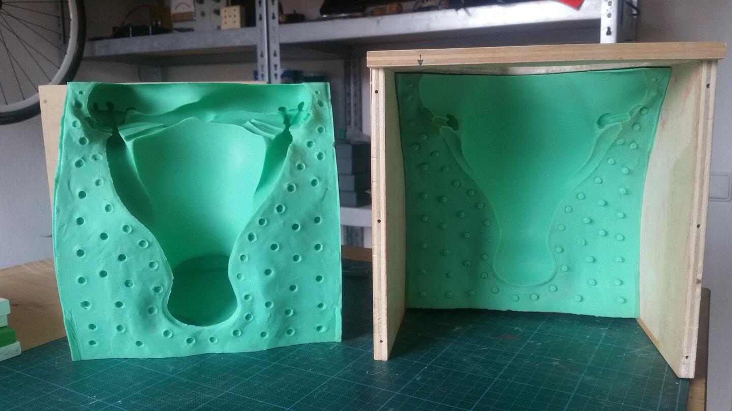

Hierfür verwende ich diese Form:

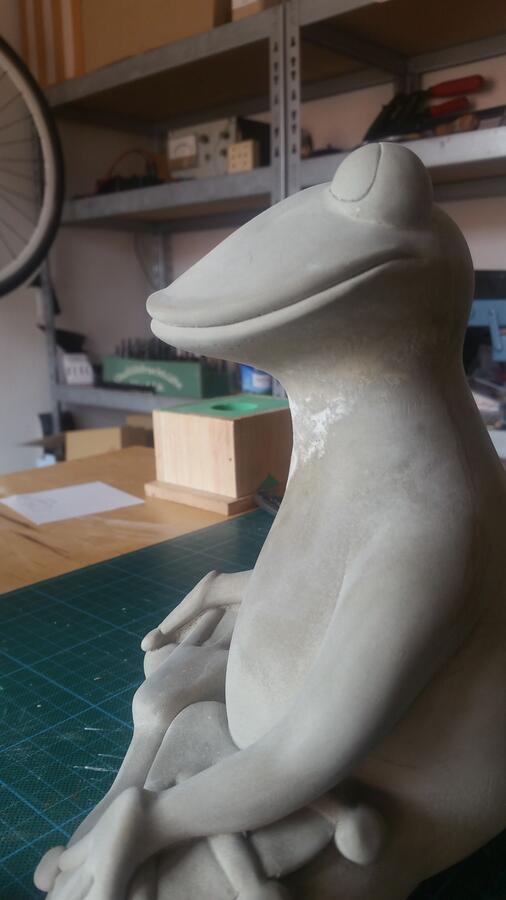

Wie man an der Figur erkennen kann, treten am Hals Risse auf. Beim kleinen Frosch, der mit einer ähnlichen Form gegossen wurde, sieht man es besonders deutlich, beim Großen habe ich einen Verspachtelungsversuch unternommen.
Offenbar gibt es beim Aushärten dieser Figur an der Engstelle dieser Form eine Spannung bzw. Verschiebung, wodurch das Material reisst und diese hässlichen Löcher entstehen.
Ich würde gern wissen, was hierfür die Ursache sein kann.
Zuviel Wasser, zu wenig Wasser?
Ich habe meist eine gute, fließfähige Mischung gerührt (mit Rühraufsatz auf Bohrmaschine), auf der nach dem Einfüllen auch kaum Wasser stand.
Für Tips bin ich sehr dankbar.

wenn nach dem Einfüllen Wasser auf dem Beton stand, dann hast Du zum Anmischen wahrscheinlich zu viel Wasser genommen. Selbst wenn es nur wenig Wasser ist, deutet das auf eine Überwässerung hin. Du solltest es also mal mit weniger Wasser und evtl. noch intensiverem Rühren versuchen. Der Beton muss wie Honig fließen, nicht wie Suppe.

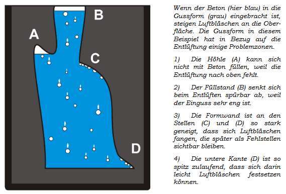

Das ist hier aber wahrscheinlich noch gar nicht das Hauptproblem. Für mich sieht es nämlich nicht wie ein Riss, sondern wie ein großer Lufteinschluss aus. Der tritt interessanterweise auch noch an einer Stelle auf, wo normalerweise gar keine Lufteinschlüsse auftreten können, weil sich die Gussform hier nach oben hin erweitert. Eine Luftblase müsste im flüssigen Beton deshalb an dieser Stelle eigentlich nach oben aufsteigen und sich dabei von der Gussformoberfläche entfernen. Dazu hier mal ein Auszug aus meiner Werkanleitung Flowstone :
Meine Vermutung anhand Deiner Fotos ist, dass beim Eingießen des Betons die überstehende Mundpartie des Frosches nicht komplett vollgelaufen ist und sich deshalb hier eine Luftblase gebildet hat (etwa so wie in Zone C auf meinem Bild). Später ist diese Luftblase dann, evtl. begünstigt durch leichtes Rütteln an der Form oder Setzvorgänge infolge der vermuteten Überwässerung, noch bis zu dem Ort aufgestiegen, wo man sie jetzt sieht, und dort hängengeblieben.
Ich würde deshalb vorschlagen, dass Du beim Befüllen der Form besonders darauf achtest, dass die Mundpartie komplett gefüllt wird. Dazu solltest Du die Form beim Befüllen vorübergehend schräg stellen, damit der Beton hier leichter hineinlaufen kann.
Falls das Dein Problem löst, lass es uns hier wissen. Anderenfalls natürlich auch.

Die Form sieht jedenfalls schon Mal supergut gebaut aus.

Hier noch eine Seitenansicht der Figur.
Es ist gut vorstellbar, dass da links im Kinnbereich etwas Luft beim Füllen der Form verbleibt.

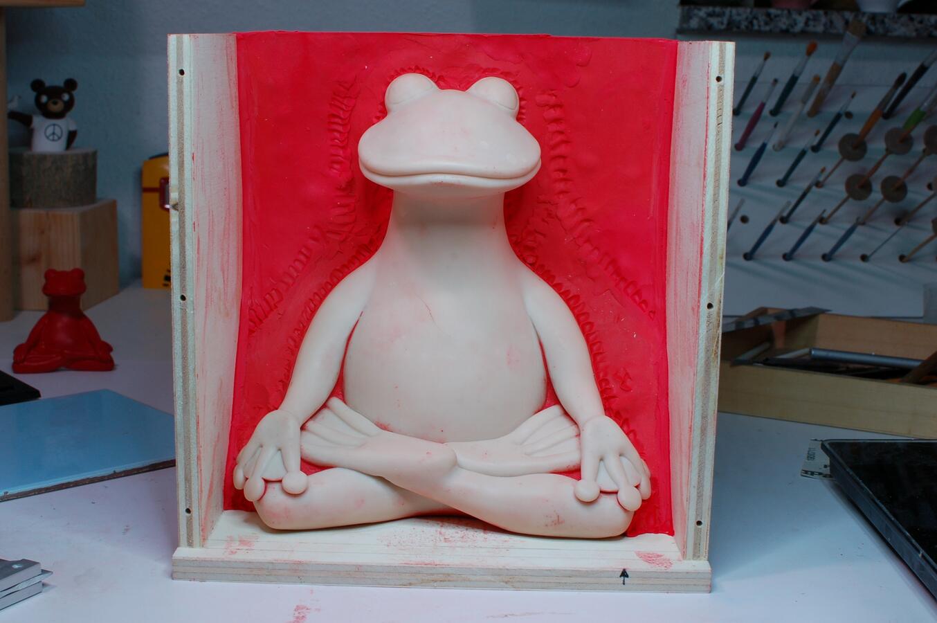

Die Frösche sind von mir. Zuerst gab es nur den Kleinen:
Dann entstand der Grosse, was technologisch etwas schwierig war, weil ich beim Figurenbau fast ausschließlich mit Fimo arbeite, ein Material, dass sich nur schlecht für Figuren dieser Größe eignet, andererseits aber sehr schöne, glatte Oberflächen ermöglicht:
Ich mag seine Ausstrahlung auch.
