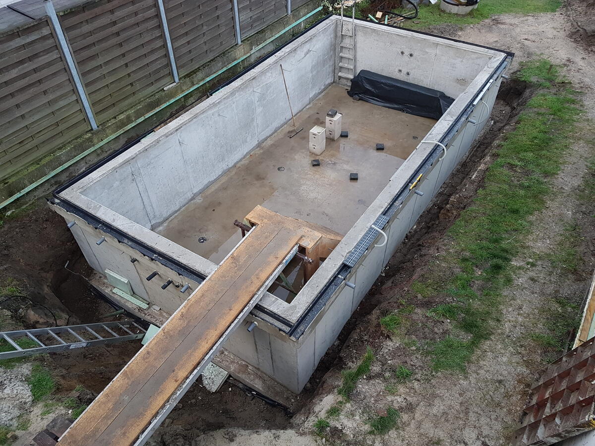

ich baue zur Zeit einen Pool aus WU Beton mit Überlaufrinne. Leider ist der Beckenrand nicht so geworden wie geplant. (von Gewitter überrascht) Jetzt habe ich mir überlegt die Randsteine selber zu gießen da es so wie ich es haben möchte keine fertigen gibt.
Die Randsteine sollen 100 x 28 cm groß sein. Die Dicke vorn 2 cm anlaufend auf 3.5 cm.
Der dickere Bereich soll eine Tropfkante haben und steht ca 5 cm freitragend über. (ähnlich Betonfensterbank)
Die Randsteine werden immer unter Wasser stehen und sollen fast schwarz werden.
Jetzt meine Frage, welcher Beton, welche Versiegelung, Bewehrung nötig und mit was kleben? Ein Zwangsmischer ist vorhanden. Ich brauche 24 Randsteine.
Über Tipps wäre ich sehr dankbar.
Mit freundlich Gruß Josef
Hier ein Bild
