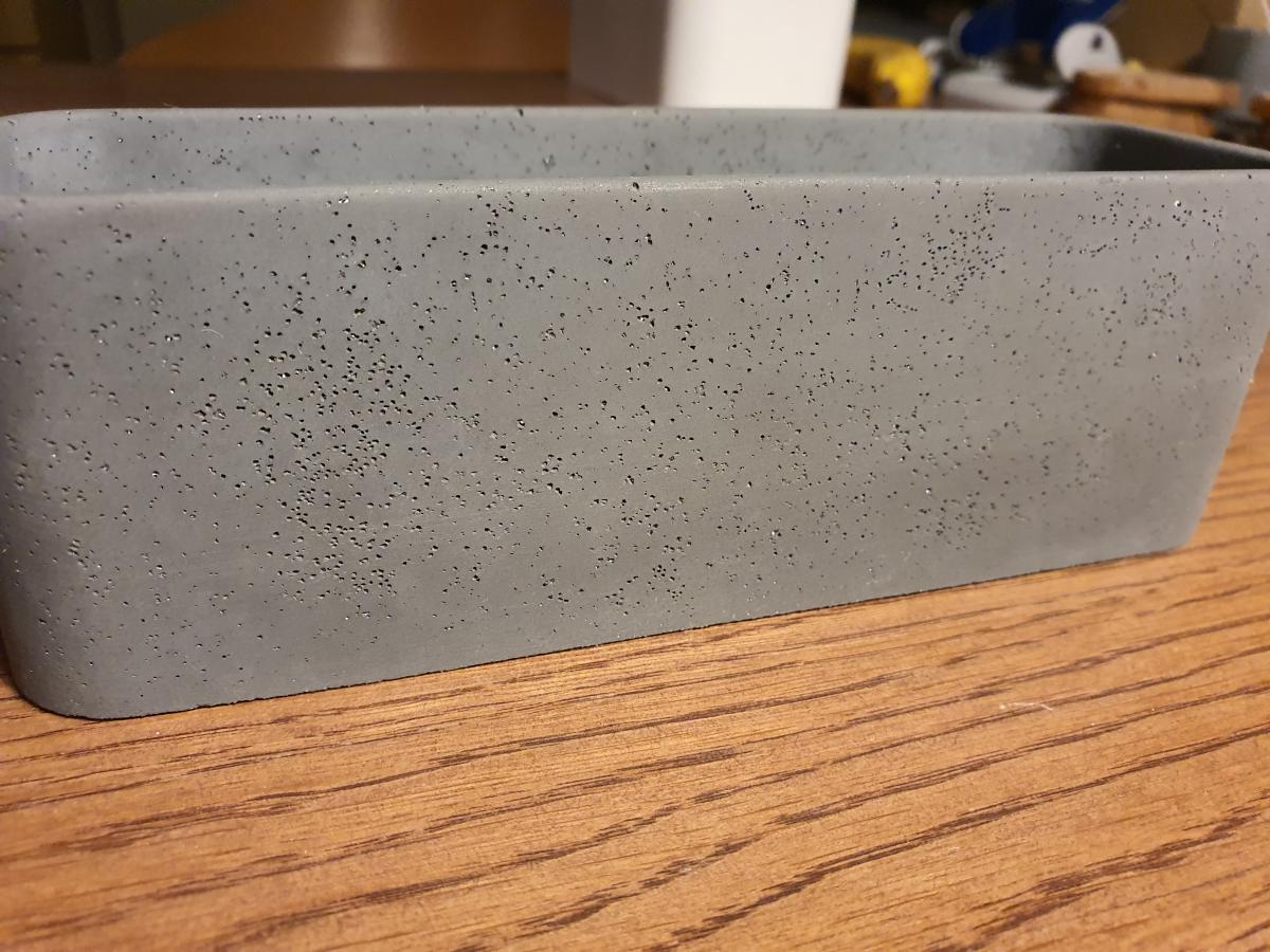

Hallo zusammen,
ich habe ein Problem mit der Oberfläche beim Gießen von CEM-Flup 22. Seit kurzem treten prozesssicher unendlich viele Minilöcher auf.
zum Aufbau:
  • verschiedene Silikonformen aus Typ 2 als auch Typ 17
  • regelmäßig mit Silikonöl gepflegt
  • Mischung CEM-Flup 22 1kg + Quarzsand 0,1-0,4mm 1,1kg + 300ml Wasser
  • 5% schwarzes Pigment Typ 722
  • gemischt wird nach Zeit in einer Küchenmaschine
Ich habe mittlerweile über 300kg verarbeitet und bereits meine Erfahrungen gesammelt. Unzählige Teile habe ich mit dieser Mischung aus den Formen geholt und diese haben eine schöne glatte Fläche. Dann gab es einen Punkt an dem die Oberfläche Löcher bekommen hat. Erst hatte ich das Silikon im Verdacht, dass die Lebenszeit erreicht war. Komplett neue Silikonformen haben keine minimale Verbesserung gebracht. Ich habe angefangen mit der Wasserzugabe zu experimentieren, jedoch ohne das ursprüngliche Ergebnis nur annähernd zu erreichen.
Die 300ml Wasser auf 2,1kg Trockenmasse sind nach der Beschreibung zwar etwas viel, aber das war die Wassermenge die bei meinen dünnwandigen Teilen (4mm Wandstärke) perfekt funktioniert hat, keine Löcher, Ausblühungen etc. Ich verstehe leider nicht warum es plötzlich auftritt und nicht abzustellen ist. Selbst das Wasser hat immer die gleiche Kühlschranktemperatur. Die Mischzeit hat sich nicht verändert, aber auch hier habe ich experimentiert. Auch nach dem Rühren habe ich versucht die Masse für ein paar Minuten ruhen zu lassen mit der Hoffnung das sie sich entlüftet.
Ich kann es mir nicht vorstellen, aber wäre es noch eine Möglichkeit einfach einen neuen Sack CEM-Flup 22 zu nehmen? Sollte es da Unterschiede in den Chargen geben die solche Auswirkungen haben?
Vielen Dank im Voraus.
Hallo cb48,
besteht das Mischwerkzeug, mit dem Du arbeitest, aus Aluminium?
Hallo,
es macht den Anschein das es ein Aluminium Druckguss ist. Anfangs war dort noch eine Beschichtung drauf, aber mittlerweile ist diese an verschiedenen Stellen bereits nicht mehr vorhanden. Das ist aber schon länger der Fall.
Aber es ist noch ein guter Ansatz. Werde mal versuchen kleinere Ansätze mit der Hand herzustellen.
https://betonsprechstunde.moertelshop.com/forum/betonrezepturen/6240-mobyfix?p=6298#post6298
In Bezug darauf habe ich eben einen Beitrag von dir gefunden. Werde mir dann am Wochenende mal Mischwerkzeug für meine Küchenmaschine bauen.
Ich werde berichten.
Hallo cb48,
das hört sich doch schon gut an. Bin gespannt auf das Ergebnis.
Ich habe auch vermehrte Lufteinschlüsse ohne Alu. Sieht genauso aus wie bei cb48.
Um diese zu verringern muss ich länger als gewöhnlich verdichten, das nervt natürlich.
Habe es auch mal mit der Vakuum Pumpe probiert zu entlüften, da sah es besser aus. Ist aber auch keine Lösung.
Ich glaube da ist ein bisschen zuviel Fliessmittel drin, Sven.
Der letzte Sack war definitiv besser. Irgendwas stimmt da jedenfalls nicht.
Hallo David,
ich schlage vor, dass wir noch abwarten, was die neuen Versuche von cb48 ergeben und Du mir dann ggf. eine Probe zusendest, damit ich sie untersuchen kann. An der Rezeptur hat sich übrigens nichts geändert.
Hallo @gestalter-dave,
konntest Du das Problem in den Griff kriegen bzw. hast eventuell einen Sack aus einer neueren Charge nachbestellt, bei dem das Problem nicht mehr auftaucht?
Ich wollte nämlich in den nächsten Tagen Cem-Flup nachbestellen und die Lufteinschlüsse kann ich nicht gebrauchen :wink:
Viele Grüße
verena
Ich hab grad erst wieder frisch Cem-Flup bestellt und kann also noch nichts zur aktuellen Charge beitragen, aber in der Mische von cb48 ist doch mit 300 ml viel zu viel Wasser? Ich nehme auf die angegebenen Mengen bei hochreinem Quarzsand (mehrfach gewaschen, gesiebt, entstaubt, feuergetrocknet) 210 ml Wasser, mit Pigmenten maximal 215 ml. Warum dadurch solch ein “Schaumbeton” entstehen sollte kann ich auch nicht sagen, vielleicht propellert die Küchenmaschine bei solch einer Suppe überproportional viel Luft in die Mische? Einen Versuch wäre die korrekte Wassermenge auf jeden Fall wert.
Hallo Verena.
Habe leider noch keine weiteren Güsse mit Cem-Flup grau gemacht. Ich hatte aber noch Cem-Flup weiss rumliegen. Den habe ich nochmal schnell verbraucht, der war auch in Ordnung.
Ich befürchte, so wie Martin auch, das hier wirklich ein Tick zuviel Wasser dran war.
Ich mache das immer mit dem Auge, könnte sein das meine Augen den Tag etwas geschlossen waren.:slight_smile:
Ansonsten mache ich auch keine Mengenberechnung. Meistens passt das auch bis auf die letzte Kelle.
Bei Zusatzmittel macht das natürlich mehr Sinn, etwas genauer zu arbeiten.
