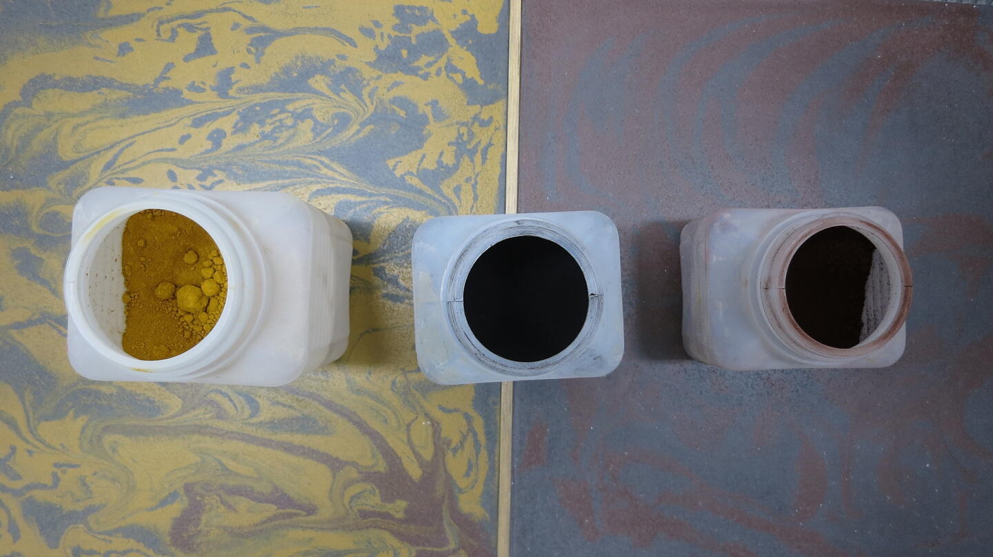

wie ist das mit dem Einfärben von Plan B ?
Ich hatte den Plan B mal versucht einzufärben. Ist nur nicht so schön geworden. Naklar die Ausgangsfarbe ist ja auch grau. Hast du vieleicht Pigmente wo die Farbe noch ein bischen erhalten bleibt. also es sollte nicht so blass aussehen.
Dave
Hallo zusammen,
ich warte noch auf die Fotos von ElliFrid, bevor ich etwas zu den Bläschen sagen kann. Wenn man Beton zu früh schleift, dann reißt man die Körnchen heraus und bekommt deshalb kein glattes Schliffbild. Man kann es einfach mal probieren und sieht dann schon, ob es noch zu früh ist.
Zu Daves Bildern: Das sieht für mich sehr schön aus. Was Du mit “wo die Farbe noch ein bischen erhalten bleibt” meinst, habe ich leider nicht verstanden. Vielleicht kannst Du das noch genauer erläutern.
es geht mir um die Sättigung der Farben, sie sind sehr gedämpft und die Leuchtkraft ist verloren gegangen. Ich habe jeweils 5% Pigment beigemischt.
Meinst du da kann man noch mehr rausholen?

hast Du noch Versuche mit “mehr Farbe” gemacht? und wenn: was ist dabei raus gekommen? Die “Schlieren-Optik” auf Deinen Bildern gefällt mir auch gut. ich könnte mir für meine Zwecke vorstellen, in das Grau noch ein dunkleres Grau (also vermutlich einfach “verdünntes Schwarz”) rein zu geben … stelle ich mir auch “spannend” vor.
