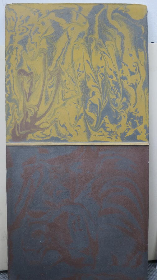

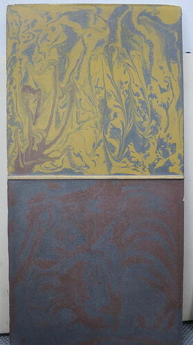

Hallo,
wie bereits schon mal erwähnt, habe ich den Plan B mit Pigmenten probehalber eingefäbt. Ich habe 5% Pigment der Gesamtmenge an Plan B beigemischt. Mit dem Ergebniss bin ich noch nicht ganz zufrieden, es sieht schon gut aus aber ich wollte einfach mal wissen ob man die Intensität, bzw. die Sättigung der Farbe noch ein bischen erhöhen kann?
Durch zum Beispiel einer erhöhten Zugabe an Pigmenten.
Oder aber durch Pigmente, die trotz der grauen Ausgangsfarbe von Plan B noch gut zurechtkommen.
Mir geht es einfach darum den Plan B und seine einfache Anwendung in der Verarbeitung zu nutzen, aber gleichzeitig auch die Möglichkeit zu haben, ihn einzufärben ohne, dass die Farbe einen Graustich oder eine gewisse Stumpfheit erlangt.
Danke schon mal im voraus :D.
Hallo Dave,
mit 5% der Betonmenge hast Du die Pigmente eigentlich schon deutlich überdosiert, denn die Empfehlung liegt ja generell bei 5% der Zementmenge , und der Beton besteht maximal zur Hälfte aus Zement. Wenn man zu viele Pigmente nimmt, dann kann das dazu führen, dass die Fließfähigkeit schlechter wird, die Härte des Betons leidet oder die Oberfläche abkreidet. Sofern das bei Dir nicht der Fall war, kannst Du es aber wieder so machen, nur würde ich nicht noch mehr Pigmente empfehlen.

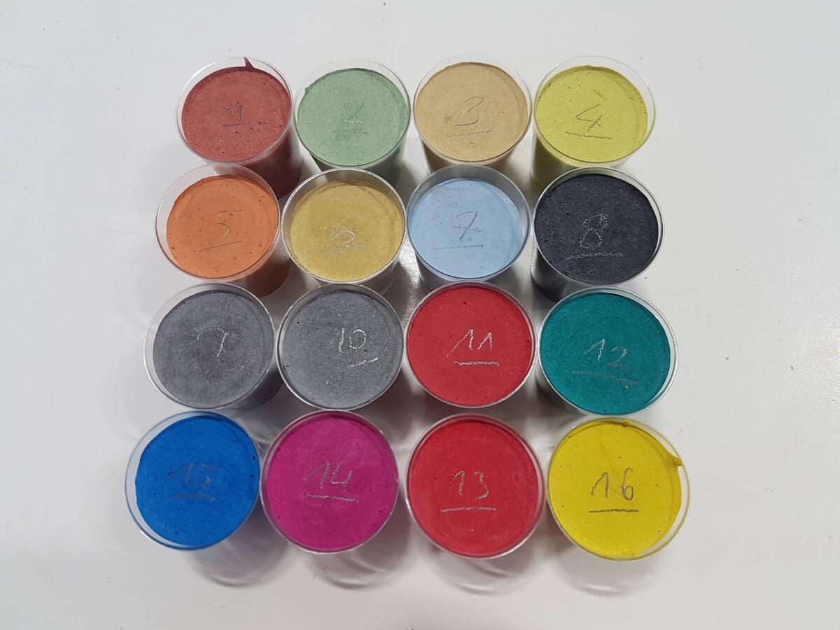

Wir werden voraussichtlich bald neue Pigmente ins Programm aufnehmen, die als Granulat aufbereitet sind und sich deshalb im Beton noch besser verteilen. Möglicherweise kannst Du damit noch mehr Farbtiefe herausholen, aber zum Erreichen von hellen Pastelltönen braucht man eigentlich einen Beton auf Basis von Weißzement, was PLAN B leider nicht ist. Deshalb finde ich den Gelbton auf Deinem Foto schon recht beeindruckend. Mehr kann man kaum verlangen.
Mit den neuen Pigmenten wird es übrigens möglich sein, auch solche Farbtöne wie Türkis oder Pink zu erzielen. Hier schon mal ein Vorgeschmack:
danke für die Info. Die Oberfläche kreidete in der Tat ein wenig ab, aber nach der Verkieselung und Hydrophobierung war alles wieder gut. Die Fließfähigkeit schien mir normal gewesen zu sein , wie man es von Bodenausgleichmasse kennt. Die Festigkeit - ist schon sehr hart. Also so eine harte Oberfläche habe ich vorher bei einer Bodenausgleichmasse noch nicht erlebt. Wenn man Plan B überhaupt als Bodenausgleichmasse bezeichnen kann. Zumindestens verhält die sich ja so.
Ich bin dann mal auf die neuen Pigmente gespannt. Der Gelbton Nummer 16 sieht doch schon sehr intensiv aus. Sind das jetzt Probebecher, die mit Weißzement eingefärbt worden sind?

Hallo Dave,
die Proben wurden mit VITO® Blitzbeton weiß und einem Viertel der zulässigen Pigmentmenge gemacht.
