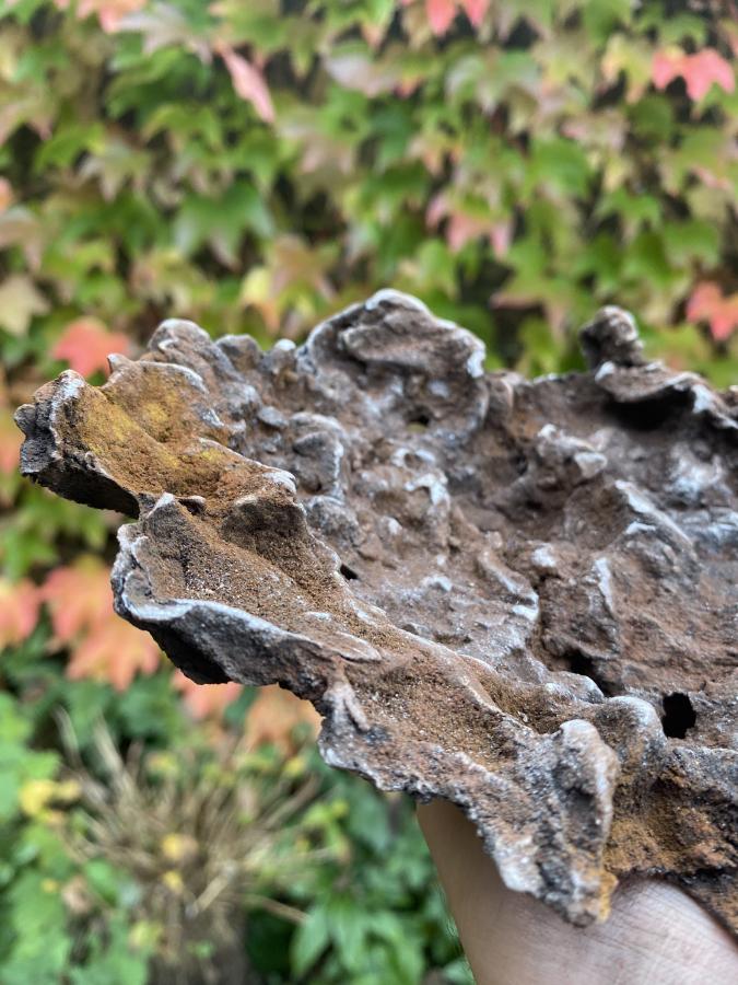

Hey leute???
ich stelle seit einiger Zeit solche Platten/Schalen selber her . Um den natürlichen Look der Pigmente so hin zu bekommen habe ich erst mit LFC Betonverkieselung das ganze stück eingesprüht. Als es leicht angetrocknet war habe ich das pigment mit einem Pinsel drauf gestäubt . Das ganze funktioniert eigentlich ganz gut. Jedoch färben die Platten danach trozdem noch ab.
kennt jemand etwas ähnliches, was aber für bessere Haftung sorgt ? Vielen dank
Hallo Robin,
eigentlich macht man es mit LFC eher umgekehrt, also erst die Pigmente und dann LFC zum Fixieren darüber. Für die Technik, in der Du arbeitest, würde ich es eher mal mit der STRA-TOP Betonversiegelung in matt versuchen.
Hallo Robin,
eine pulverige Struktur bedeutet, dass die Pigmentpartikelchen auf einer Seite festgehalten werden und auf der anderen frei in den Raum hineinragen. Dazu brauchst Du also einen Kleber, der das Festhalten auf der einen Seite übernimmt. Und da ist die STRA-TOP Betonversiegelung eher geeignet als die LFC Betonverkieselung. Es bleibt aber eine unsachgemäße Anwendung, denn die Pigmente werden nicht so gut gehalten, wie wenn sie ringsum komplett in ein Bindemittel eingebettet wären. Du kannst ja mal recherchieren, wie Yves Klein das damals mit seinem Blau gemacht hat. Der hatte es damit auch nicht einfach.
