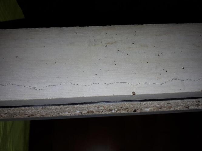

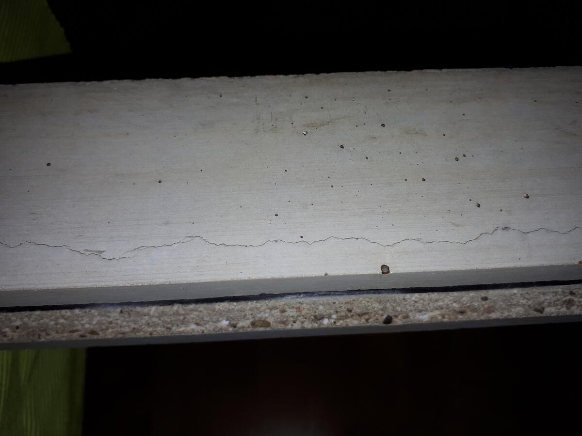

Die Fase zum Lichtraum habe ich bewußt mit einer groben Diamantfeile schariert. Die Bilder zeigen die Fehler schlimmer /auffälliger als sie in Wirklichkeit sind.
Was mir nicht gefällt sind die Fließlinien / Fugen auf einer Seite. Wie gesagt; ich habe relativ zügig gearbeitet und kann es mir nicht erklären.
Würde gerne noch mal einen Guß machen; möchte aber nicht den gleichen Fehler zweimal machen.
Kann mir jemand etwas Hilfestellung geben?

Hallo Thomas,
dass die Masse nich so gut geflossen ist wie gewünscht, kann an zu schwachem Werkzeug oder zu wenig Wasser gelegen haben. Da musst Du einfach mal mit ein bisschen mehr Wasser probieren. Die dunkle Linie auf der Oberfläche sieht für mich nach einem Bruch aus. Kann es sein, dass der Beton zu früh zu hohen Kräften ausgesetzt war?

Hallo Sven, hallo Dave,
vielen Dank für die schnellen Antworten.
@Sven
Schwaches Werkzeug (du meinst den Rührer) schließe ich eigentlich aus.
Das mit dem Wasser kann schon sein. Werde ich nächstens dünnflüssiger
einstellen. Ich denke auch daß es ein Riß ist, der bei der Entformung entstanden ist.
Habe 24 h gewartet. Temperatur war aber ca. 5°C - zu kalt?
Turbo 20 ist allerdings schon geeignet bei dieser Konstruktion - oder?
@Dave
Hätte ein leichtes Rütteln negative Auswirkungen?
Gruesse und einen schönen Abend.
Thomas
Hallo Thomas,
Wenn es so kalt ist, dann dauert der Abbindevorgang sehr viel länger. Also lass das Teil besser noch länger in der Form oder hol es in die warme Stube. TURBO 20 ist hier auf jeden Fall das Richtige. Du darfst ihn auch mäßig rütteln. Wenn Du es übertreibst, dann kann er sich entmischen. Das erkennst Du dann an einer Pfütze oben drauf.

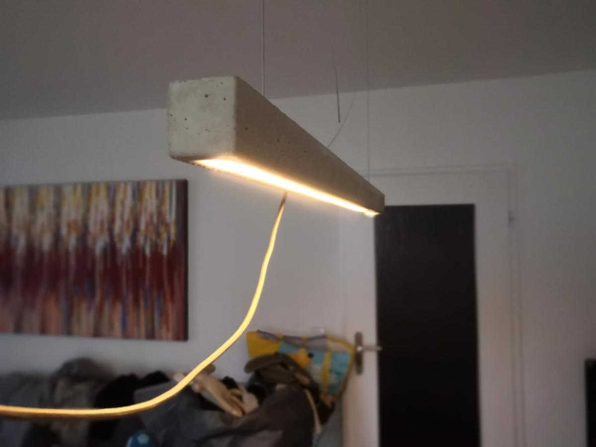

Hallo Zusammen,
ich klinke mich hier in den Verlauf ein, da ich selbe gerade eine Pendelleuchte gegossen habe (siehe Bilder). Für die Durchlassung des Stromkabels habe ich einfach ein Loch in der zur Decke zeigenden Seite gelassen. Learning an dieser Stelle: Leider scheuert das Kabel nun an der Betonkante und raut immer mehr auf:( Deshalb suche ich gerade nach einem Schutz für das Kabel, an dieser Stelle. Durch Bildersuche bin ich auf eine Art Öse gestoßen, die im professionellem Lampenbau genutzt wird (siehe Bild im Anhang).
Kann mir vielleicht jemand sagen, wo man solche Ösen im Internet kaufen kann bzw. mit welchem Keyword man danach suchen muss, um dise zu finden?
Allerbesten Dank im voraus und viele Grüße,
Henning

Hallo Henning,
versuch es mal mit dem Suchbegriff "Kabelverschraubung ".
Hallo Henning,
ist jetzt wahrscheinlich schon zu spät aber trotzdem. Bei Fa Reutlinger /Seilabhänger// Produkte/ Stromeinführungen gibt vielleicht das passende, hab ich schon Seilabhänger bestellt. Habe auch schon so eine Leuchte gemacht, allerdings ohne Kabel Strom über Stahlseil. Für die jetzige Leuchte könntest du vielleicht eine Schutztülle oder zumindest einen Schrumpfschlauch drübermachen. Obwohl sich da ja normalerweise nicht viel bewegen sollte.
