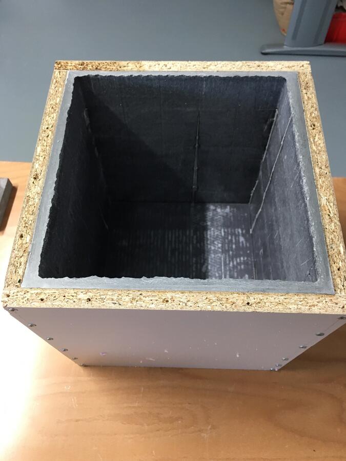

Hallo in die Runde,
ich habe vor einigen Tagen einen „Blumenkübel“ gebaut und gegossen.
Leider ist die Oberfläche (durch „Flecken“) nicht perfekt.
Es sind einige „Schleier, Ausblühungen, Wasserläufer oder ähnliches zu sehen (siehe Bilder)
Hierzu meine Fragen,
Kann mir jemand sagen was genau dies für „Flecken“ sind?
können diese jetzt noch „nachbehandelt“ werden?
falls diese nicht mehr Nachbehandelt werden können, was kann ich das nächste mal besser machen?
hierzu noch einige Infos:
Meine Betonrezeptur für ca. 10 KG
4500 g Weisszement Arlborg 52,5 R
2275 g Quarzsand Nr. 7 Mittel
1000 g Quarzsand Nr. 9 fein
1000 g Quarzsand Nr. 5 grob
1000 g Quarzmehl
225 g Microsilika
1000 ml Wasser
60 ml Fliessmittel Flup 375
7 ml Flüssigpigment Pechschwarz
50 g Integral Fasern
vermischt mit Doppelrührwerk im 10 Liter Eimer, ca. 15 Grad Celsius Raumtemperatur, nach 3 Tagen ausgeschalt
Besten Dank
Hallo Toni,
das sieht nach Ausblühungen aus. Je länger der Beton in der Form ist und je kälter die Umgebungsluft, desto mehr treten solche Ausblühungen in Erscheinung. Du solltest versuchen, die Masse zu beschleunigen (z.B. durch mehr Wärme und/oder Zugabe von RAPIZEM® Beschleuniger grau) und dann das Teil so früh wie möglich zu entformen.
vielen Dank für die Infos, werde ich definitiv ausprobieren und beachten.
Vielen Dank
auf den Bildern sehe ich nur den äußeren Teil der Form. Wie ist denn die Innenseite entstanden?
“schlecht” sieht die Außenseite nicht aus. (finde ich). Beton ist ein “Material”. Jedes Material hat seine Eigenschaften und die müssen ja nicht gleichmäßig sein. Glasuren in der Keramik zum Beispiel haben oft “Verläufe”, die ja absichtlich “genutzt werden”.
