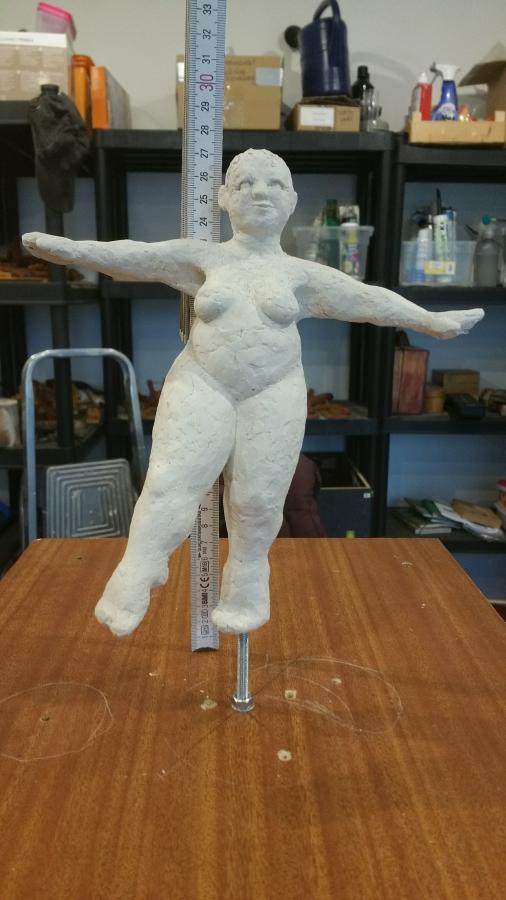

Ich habe heute eine kleine Figurine mit Silikon bestrichen.
Ich habe beide Komponenten A und B (jeweils 30 g) mit je 10g Thixo verrührt, anschließend beide Komponenten miteinander vermischt. Damit hatte ich eine wunderbare Paste, die ich auf meine kleine Plastilin-figurine gestrichen habe. Mittlerweile sind fast 5 Stunden vergangen und es tut sich nix. Die Paste ist nach wie vor klebrig und nicht fest.
Habe ich was falsch gemacht? Muss ich vielleicht einfach Geduld haben, weil der Verdicker zur verzögerten Härtung führt?
Ich hoffe sehr, dass dem so ist, denn ich kriege das Zeug nicht wieder runter ohne die Figurine zu zerstören.
