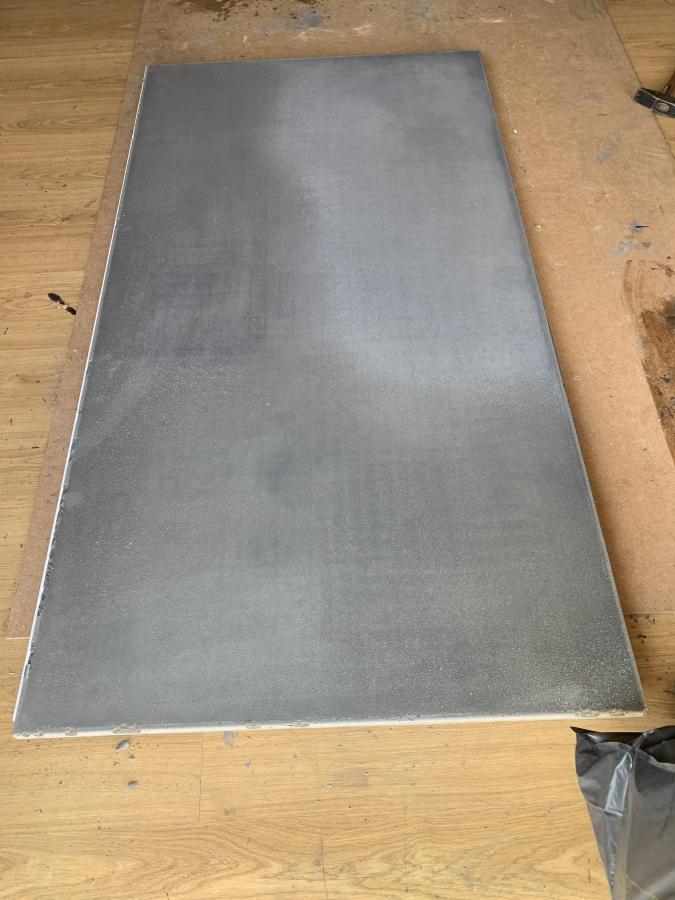

Super vielen dank für die info. Ich hab den Tischplatte vorgestern gemacht und zufrieden mit den Verarbeitung. Heute morgen hab ich es aus den form genommen und leider sind and die kante kleine Beschädigungen entstanden. Wie können diese Stellen am besten repariert werden
Viele grüße
Niels
Hallo Niels,
Du könntest die Stellen mit MARFINO® CONCRETE SURFACE Microzement spachteln, bündig schleifen und dann verkieseln.
