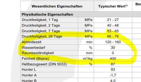

Wenn man jetzt hier nicht nachfragen würde, wo sehe ich denn auf dem ‘Beipackzettel’ des Zement welches Verhältnis gebraucht wird?
Würde mir das gerne noch mehr erschließen können als immer fragen zu müssen :o
Liebe Grüße
Hallo Kevin,
das kannst Du nur selbst ausprobieren oder Dich an Standardrezepturen orientieren. Im Produktdatenblatt des Herstellers gibt es normalerweise eine Angabe zum Wasserbedarf, wie z.B. die 30% in der Tabelle unten (52,5er Weißzement von Aalborg). Das bedeuetet aber nicht, dass dieser Zement nicht auch mit 25% oder 40% Wasser funktionieren würde.
