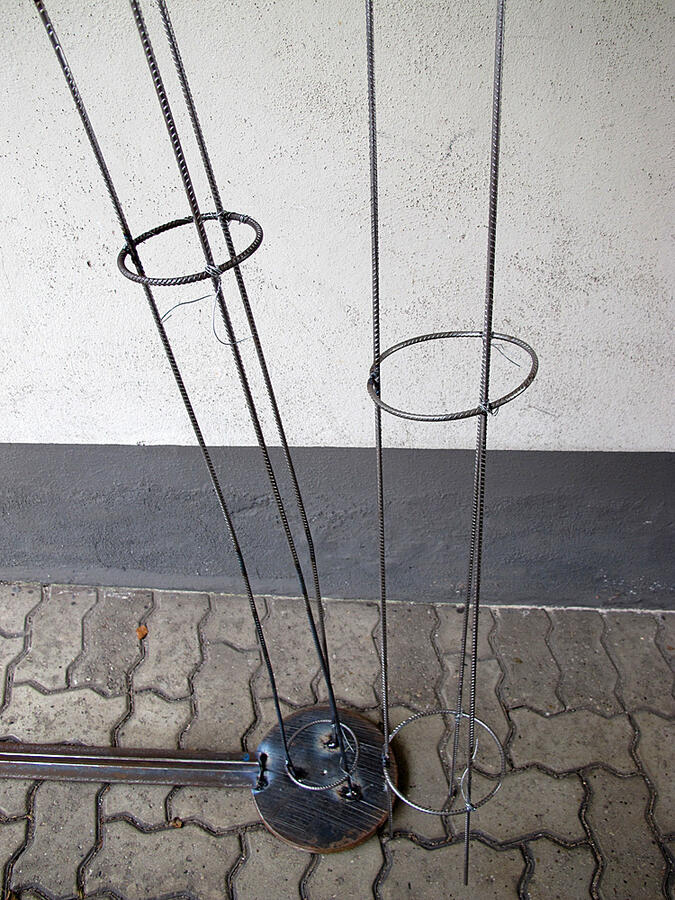

  • Gestell aus Moniereisen Ø 6 mm und Kaninchendraht (siehe Foto). In die „Beine“ ragt vom Fundament aus ein 1 Zoll starkes Rohr ca. 60 cm hinein.

die Béton-Mâché-Technik würde ich hier nicht empfehlen. Sie ist vor allem dann sinnvoll, wenn das Objekt eine große Standfläche und eine nach oben sich verjüngende Gestalt hat (wie ein Zuckerhut) und erspart einem in erster Linie das Ausstopfen von viel Volumen im Inneren. Dein Objekt ist aber schlank und nicht voluminös und hat eine kleine Standfläche. Aufgrund der fragilen Gestalt ist es hier eher wichtig, auf hohe Festigkeit zu achten. Deshalb wäre mein Vorschlag, dass Du anstelle von Kaninchendraht eher Rippenstreckmetall verwendest und es so anbringst, dass es innerhalb und nicht außerhalb des Käfigs aus Moniereisen platziert ist, so wie bei meinem Spielplatzmonster Finchen Feuer. Darauf kannst Du dann mit GRUMO® Grundmörtel die benötigten Volumenschichten auftragen, bis die gewünschte Gestalt da ist. Damit der Mörtel nicht durch die Maschen des Rippenstreckmetalls fällt, genügt es schon, etwas AR Glasfasermatte 120 g/m² unterzumischen. Den Bauschaum würde ich weglassen. Und falls das an den überhängenden Stellen nicht gut genug haften sollte, kannst Du auch noch 20% KLEMO® Marmorkleber dazumischen. Durch Zumischung von BUMS® Universalmörtel schnell kannst Du das Erstarren des Betons außerdem auch noch nach Belieben so weit beschleunigen, wie Du es für eine zügige Arbeitsweise brauchst. Dann kannst Du an einem Tag mehrere Schichten auftragen und wirst auch noch vor dem Winter fertig.
Wenn Du den unteren Teil der Beine massiv und den Teil darüber hohl machst, dann sorge dafür, dass der Übergang möglichst allmählich und nicht zu abrupt ist. Sonst hast Du dort später eine Art Sollbruchstelle.
Für die letzte Schicht empfehle ich Dir eine Spachtelung mit MARFINO® CONCRETE SURFACE Microzement. Der lässt sich am nächsten Tag sehr leicht sehr glatt schleifen und sollte mit wenig Aufwand genau das Ergebnis bringen, das Du Dir wünschst. Wichtig ist allerdings, dass Du dann die Oberfläche nach dem Schleifen noch mit LFC Betonverkieselung härtest, damit sie komplett außentauglich wird.
Wenn Du einen Anstrich mit unserer Goldfarbe auf Mineralbasis planst, dann ist außer der Verkieselung keine Vorbehandlung des Untergrunds mehr erforderlich.
