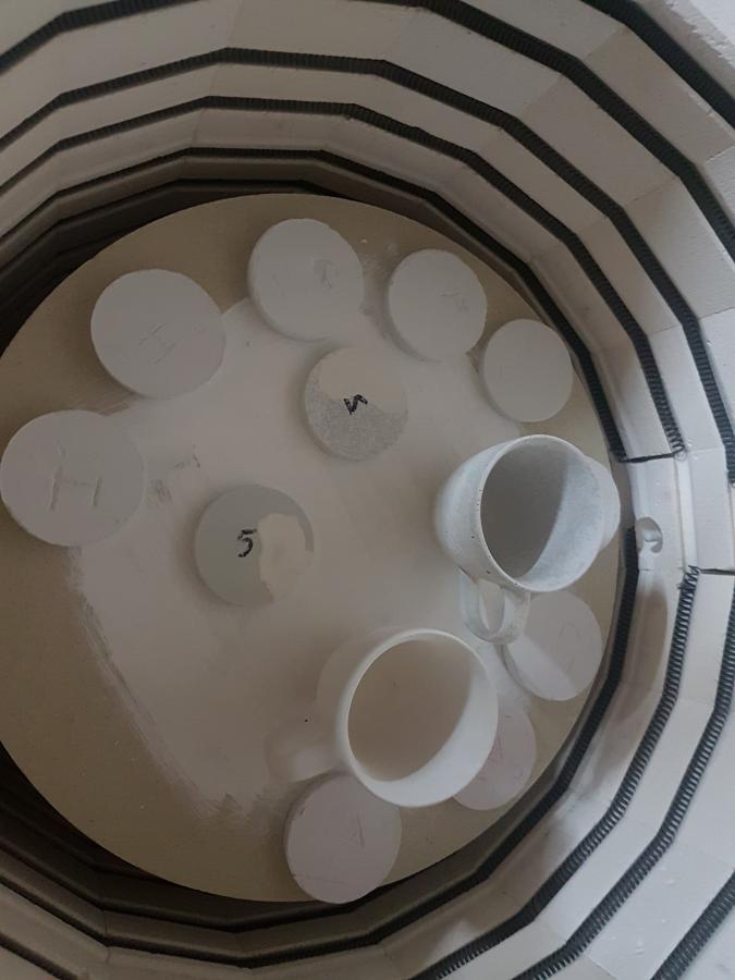

Eine Lösung, die jetzt schon funktioniert, ist, die Becher aus feuertfestem Beton (PYRAMIT Feuerfestbeton) herzustellen und dann im Brennofen zu glasieren. Dafür kann man eine Glasur verwenden, wie sie in der Keramik üblich ist. Ich habe das schon erfolgreich getestet, es ist halt nur etwas aufwendig. Hier mal ein Bild von den ersten Tassen in meinem Brennofen:
