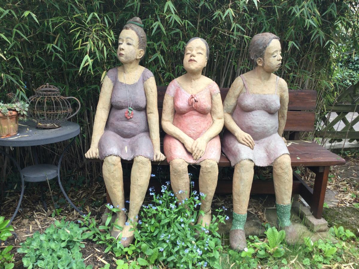

Hallo,
ich modelliere lebensgroße Figuren (s. Bild) mit Styroporkern und einer Zement-Sand-Fliesenklebermischung. Bisher habe ich die Figuren mit Abtönfarben aus dem Baumarkt bemalt, würde aber lieber Pigmente verwenden. Welcher Binder ist dafür geeignet? Die Figuren stehen im Freien und sollten deshalb witterungsbeständig sein. Hat jemand Erfahrung damit und kann mir Tipps geben?
Vielen Dank
Traude
Hallo Traude,
wenn Du nur eine Tönung und keinen deckenden Farbanstrich willst, könntest Du die Figuren mit in Wasser eingestreuten Pigmenten colorieren und das Ganze dann nach dem Trocknen mit LFC Betonverkieselung oder mit CAPOSIL Betonlack fixieren.
vielen Dank für Deinen Tipp, ich werde es mit LFC Betonverkieselung probieren. Bestellung folgt.
Liebe Grüße, Traude
