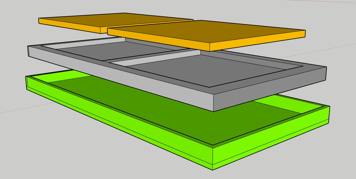

ich bin gerade am Schalungsbau für mehrere Betonarbeitsplatten in meiner Küche.
Geplant ist die Platten mit Moby Dur optisch in einer Dicke von 6 cm herzustellen, sie aber an den Unterseiten großflächig mit eingelegten Styrodurplatten auf 3 cm zu verdünnen (Gewichts und Materialreduktion). Ich habe eine Beispielplatte als Beispiel beigefügt (Grün = Schalung, Grau = Beton, Gelb = Styrodur).

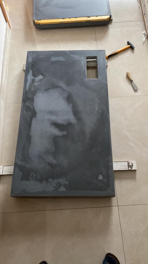

Hier noch ein paar Bilder der bisherigen Ergebnisse.
An dieser Platte sieht man die Ausblühungen am stärksten.
So sieht es nach den ersten Schleifversuchen aus.

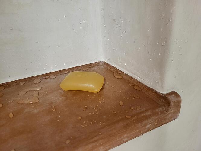

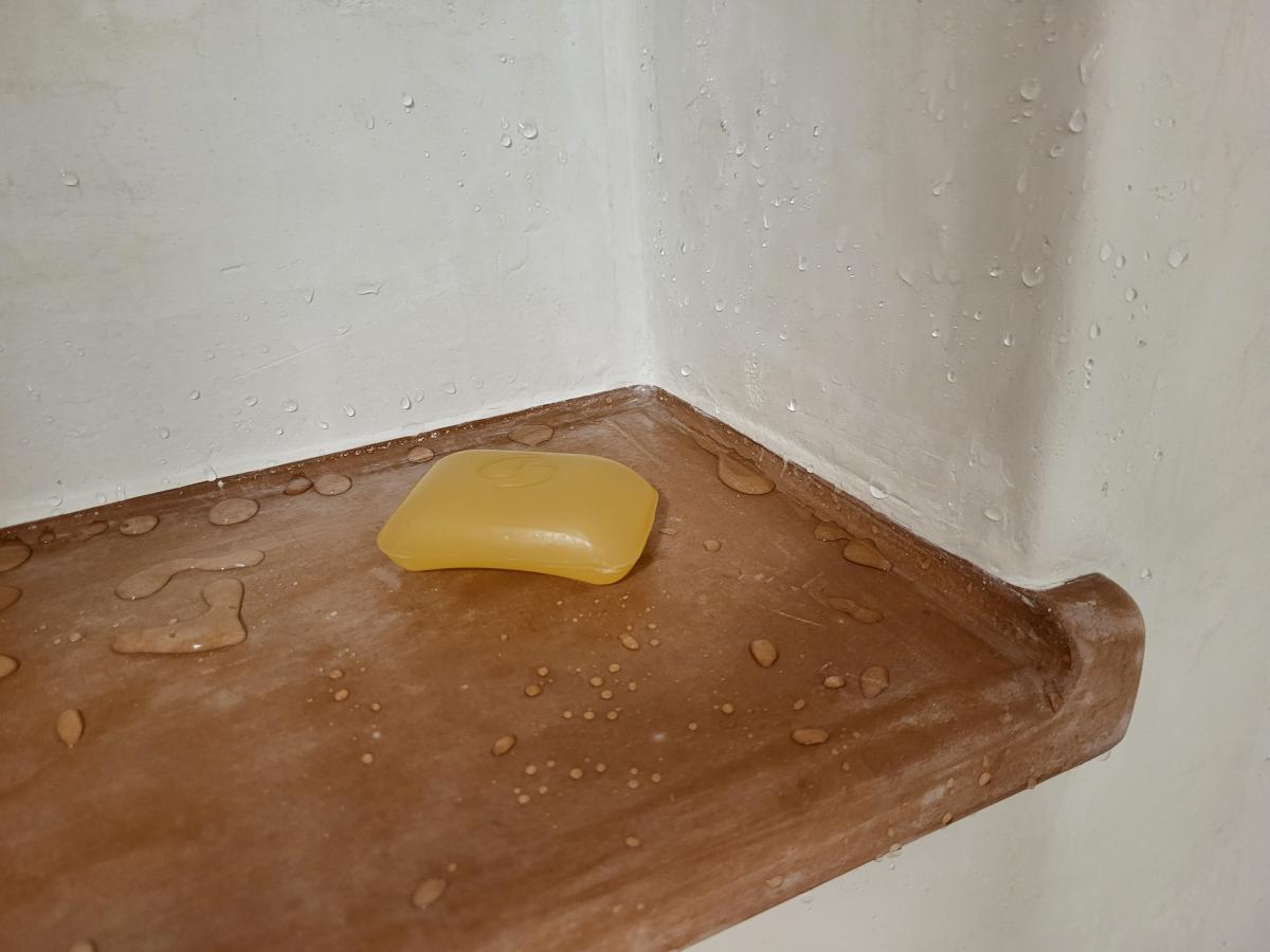

Du könntest es aber mal mit ganz normaler Seife versuchen. So habe ich es z.B. bei meiner Dusche gemacht, und der Abperleffekt ist ziemlich stark (siehe Foto). Die Wände auf dem Foto sind aus MARFINO® CONCRETE SURFACE Microzement mit dreimaliger Verkieselung, und die rote Ablagefläche ist aus eingefärbtem MOBY DUR® grau mit einmaliger Verkieselung. Ich habe alle Flächen mehrmals nass gemacht, in nassem Zustand mit dem Seifenstück eingerieben und wieder trocknen lassen. Verwendet habe ich CD-Seife.
