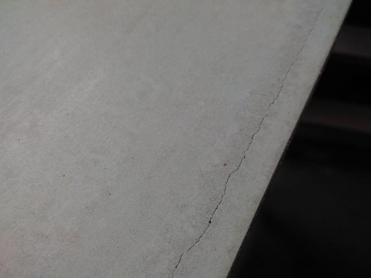

    vielen Dank für die schnelle Rückmeldung und die Hinweise. Hier kommen ein paar Fotos von den Rissen:
    Kannst du da etwas draus schließen?

    Hallo Klaus,
    ich nehme an, dass die Holzplatte unter dem Beton genau da endet, wo der Riss liegt. Kannst Du sagen, wie dick die Betonschicht hier nach oben und wie dick sie zur Seite hin ist?
    ja genau, die Platte endet genau dort. In beide Richtungen sollte die Schicht ca. 5-6mm dick sein.

    Hallo Klaus,
    wenn ich mir das rechte Deiner beiden Bilder ansehe, dann habe ich Zweifel daran, dass der Abstand zwischen dem Riss und der Außenkante der Platte nur 5-6 mm beträgt. Die Plattendicke ist ja selbst nur ein Bruchteil dieses Abstandes, und somit hieße das, dass die Platte nur vielleicht 1 mm dick ist, was ja gar nicht sein kann, wenn Du sie 5-6 mm dick beschichtet hast. Ich gehe also davon aus, dass wir uns hier falsch verstanden haben. Hättest Du vielleicht mal eine Skizze von der Platte im Schnitt, auf der man die einzelnen Maße ablesen kann? Die Maße, die mich interessieren sind die Dicke der Holzplatte, die Dicke der Betonschicht auf der Holzplatte und der Abstand vom Rand der Holzplatte bis zum Rand der überbetonierten Platte, wie man sie auf Deinem Foto sieht.

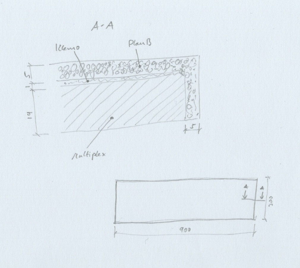

    entschuldige die späte Antwort. Ich habe mal mehr schlecht als recht eine Skizze angefertigt. Weder die Draufsicht (unten rechts) noch der Schnitt (oben links) sind Maßstabsgetreu.
    Trotzdem hoffe ich, dass man eine Idee vom Aufbau bekommt.
    Die Fotos oben im Post sind von der vorderen linken Ecke in Draufsicht gemacht. Das Maß von der Kante bis zum Riss ist dabei ca. 5mm.
    Ich hoffe, dass das hilft.

    Hallo Klaus,
    in Deiner Schnittzeichnung hast Du die Schicht KLEMO nicht um die Ecke herumgeführt. Das solltest Du aber besser tun.

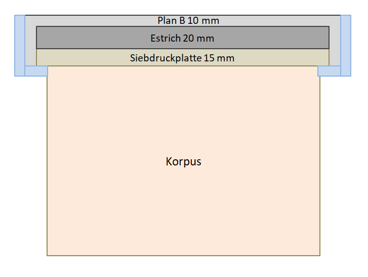

    ich klinke mich in diesen Thread mit meinem Projekt ein, da es vom Aufbau her ähnlich wie das von Klaus ist. Allerdings soll bei mir die Gesamtstärke der Arbeitsplatte (zumindest optisch) bei 45 mm liegen und ich möchte (auch aus Kostengründen) den Großteil des nicht sichtbaren Teils mit Estrich Beton herstellen.
    Folgenden Aufbau habe ich mir vorgestellt (Schalung blau):
    Den Aufbau habe ich mir durch andere Beiträge im Forum herausgelesen und hoffe das so richtig verstanden zu haben. Im ersten Schritt wird die Schicht aus Estrich Beton durch separate Schalung hergestellt und anschließend darauf PLAN B.
    Folgende Fragen ergeben sich noch für mich:
    a) Sollte zwischen Estrich und Siebdruckplatte noch ein Fugenkleber wie z.B. KLEMO?
    b) Müsste KLEMO dann noch das Panzergewebe erhalten?
    c) Wie lange sollte mit dem Aushärten des Estrich gewartet werden, bevor weitergearbeitet werden kann?
    d) Muss im zweiten Schritt zwischen Plan B und Estrich/Siebdruckplatte auch KLEMO oder Tiefengrund?
    e) Die Arbeitsplatte erhält Aussparungen für Kochfeld und Spüle. Benutze ich für die Formung Styropor oder Styrodur?
    Vielen Dank vorab für eure Antworten/Meinungen.
    Björn

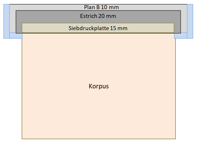

    Die Siebdruckplatte ist leider schon montiert - könnte sie aber gegebenenfalls etwas anpassen. Würde es helfen, wenn der Estrichbeton auch seitlich an der Siebdruckplatte in 1 cm Stärke läuft?
    Quasi so:
    Grüße, Björn
