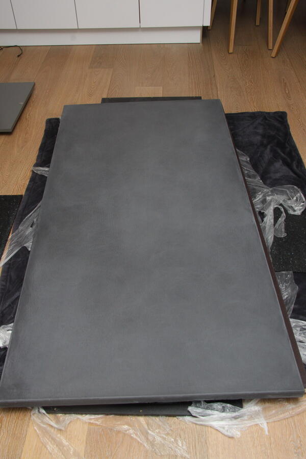

Hallo,
heute haben wir die Tischplatte ausgeschalt und sie ist nahezu perfekt. Das war die gute Nachricht. Nun gab es vermutlichen einen Irrtum meinerseits, ich wollte ein paar leichte Verblühungen entfernen und habe den Kratzschwamm genommen, so wie ich es in einem Beitrag gelesen hatte. Ich habe die frische Tischplatte nass und in kreisenden Bewegungen vorsichtig mit leichtem Druck geschrubbt. Verblühungen sind alle weg, die Farbe hat eine schöne sehr dezente Marmorierung. Alles super, aber der Kratzschwamm hat Kratzer gemacht, die ich nun mit Nassschleifpapier im Nassschliff bis zu 400er Körnung reduziert habe. Wenn ich jetzt noch weiter schleife, befürchte ich, dass das LFC nicht mehr einsickert (wie bei der Probeplatte) oder die Körnung von Moby dur durchkommt. Das möchte ich aber nicht. Ich möchte eine babypopoglatte Platte haben. Ich habe Angst, dass ich das ansonsten sehr gute Ergebnis verschlimmbessere. (Was typisch für mich wäre. :wink: Was nun? Doch mit Raso polieren?
Wichtig dabei ist, dass der Tisch im Außenbereich ganzjährig steht und auch noch mit H10 behandelt werden soll.
Grüße
Sylke

Der frische Beton ist direkt nach dem Guss sehr empfindlich gegen alle Substanzen, die Kontakt mit der Oberfläche haben und behält sie quasi auf immer im Gedächtnis. Dazu gehört natürlich auf jeden Fall ein zu früher Kontakt mit Wasser, aber auch das Anfassen mit bloßen Händen kann bleibende Fingerabdrücke hinterlassen. Deshalb empfiehlt es sich, ein frisches Stück beim Entformen nur mit Handschuhen anzufassen und es dann erst einmal einige Tage ruhen zu lassen.
Warte also mit den weiteren Rettungsmaßnahmen noch ein paar Tage ab und nimm dann besser noch feineres Schleifpapier für die Wiederherstellung der Oberfläche. Der LFC Betonverkieselung ist es übrigens egal, wie sehr der Beton beschliffen wurde. Es darf nur noch keine andere Endbehandlung aufgetragen worden sein, damit LFC gut eindringen kann.
es geht mir wirklich “nur” um die Kratzer. Wie kann ich diese entfernen? Ich hab beim Lesen deiner Antwort jetzt echt Panik, dass ich die Kratzer nicht wegbekomme. Sie sind nur oberflächlich.
Ansonsten ist die Farbe, die Marmorierung alles super. Bei meinen Probeplatten hatte ich quasi die gleichen Anwendungen. Sofort nach dem Entschalen mit Nassschliff die Verblühungen entfernen. Dadurch haben die Platten einen ganz, ganz leichten Wölkcheneffekt, was mir besser gefällt als wenn die Platte nur homogen grau ist. Ich könnte schwören, dass ich nichts anders gemacht habe.
Mit diesem Betontisch wollte ich mir einen Traum erfüllen, den ich schon seit mehr als 20 Jahren habe, als ich sowas in einer Architekturzeitschrift gesehen hatte. Mein Erfahrungsbericht enthält auch eine Menge emotionale Momente, die die Planung und Umsetzung beschreiben und damit enden, dass 6 Männer nicht nur ganz schön puckeln mussten, um die Platte von einem Zimmer ins andere zu bekommen, sondern auch zirkeln, weil wir auf relativ kleinem Raum leben. Passt sowas hierher? Abgesehen mal davon, dass ich hoffe, dass die Geschichte nicht damit endet, dass ich die Platte entsorge, weil ich mit den Kratzern nicht leben kann.

Probiere es mal in einer Woche mit 1000er bis 3000er Schleifpapier. Dann wird das mit den Kratzern voraussichtlich in den Griff zu bekommen sein. Ich finde sie übrigens gar nicht so schlecht. Wenn es 10mal mehr Kratzer wären, dann würde man das als ein interessantes Finish wahrnehmen. Die Platte sieht wirklich sehr gelungen aus.

nass oder trocken, das ist egal. Vielleicht probierts Du erstmal trocken an einer Ecke und siehst, wie es wirkt.
