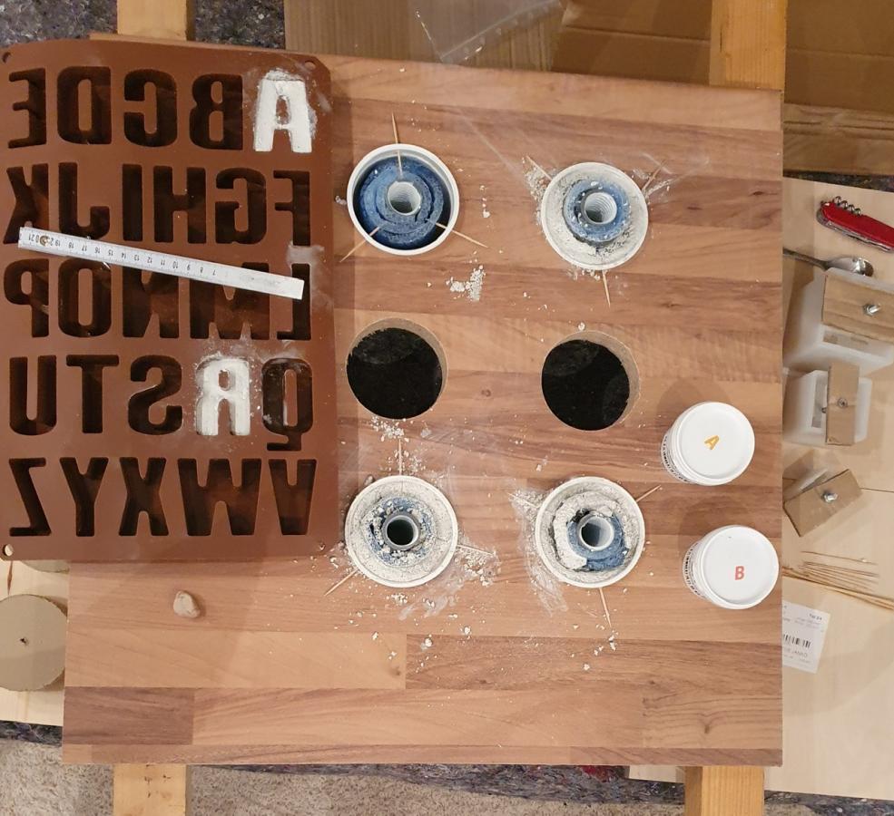

Wir haben MOBY DUR + Farbpigmente gesamthaft gemischt und danach auf drei Tüten verteilt, um zu kneten und danach weiter zu verarbeiten.
Wie wir gemischt haben:
-> 2kg MOBY DUR
-> 50g Pigmente extra weiß Typ219 (sind hier 10g über der maximal empfohlenen Menge, wir wollten einfach sehen was passiert und wie es aussieht - das sehen wir morgen Abend dann)
-> 20g EclipseFloor (eigentlich ist die Empfehlung 10g pro 1kg FlowStone; wir haben es trotzdem auch für die Fertigmischung MOBY DUR genommen und schauen einfach was passiert…)
-> 140g Wasser (bewusst 25g unter der Empfehlung von der MOBY DUR Verpackung, weil wir ja eigentlich „zu viel“ EclipseFloor drin haben)
—> wir haben nach dem Kneten vom ersten Beutel zusätzlich 5g Wasser in Beutel 1 und 3g Wasser jeweils in Beutel 2+3 reingepackt.

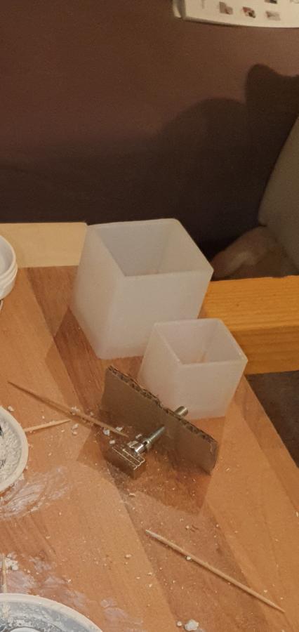

Unsere Formen für die Lampenschirme haben wir aus 500g Joghurtbechern gebastelt. Platzhalter für die E27-Fassung und das Leuchtmittel sind 32er Leerrohr + 1-3 Lagen von der blauen „Abstandsfolie“ die beim Bauen benutzt wird um Estrich und Wand zu entkoppeln. In Summe ganz schön wenig Platz, um den Beton da irgendwie reinzudrücken.
Eventuell war unser Wasser immer noch etwas zu sparsam in der Mischung. Auf jeden Fall mussten wir mit nem Zollstock ein bisschen den Beton die erste Engstelle nach unten in den Becher stopfen.

Der Beton ist langsam geflossen, wenn man ihn aus der aufgeschnittenen Ecke rausgedrückt hat, ist er relativ schnell „abgerissen“. Er hat sich eher krümelig angefühlt
-> dadurch, dass wir wenig Wasser benutzt haben die Frage: Könnte das ZU wenig Wasser gewesen sein (trotz EclipseFloor)?
Ich habe gerade beim Stöbern das Video von Sven gefunden: MOBY DUR (grau) anmischen
=> wir haben zu wenig Wasser genommen, die Flüssigkeit von EclipseFloor hat nicht gereicht um unsere reduzierte Wassermenge auszugleichen.

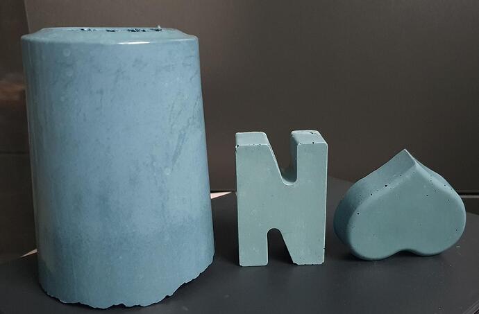

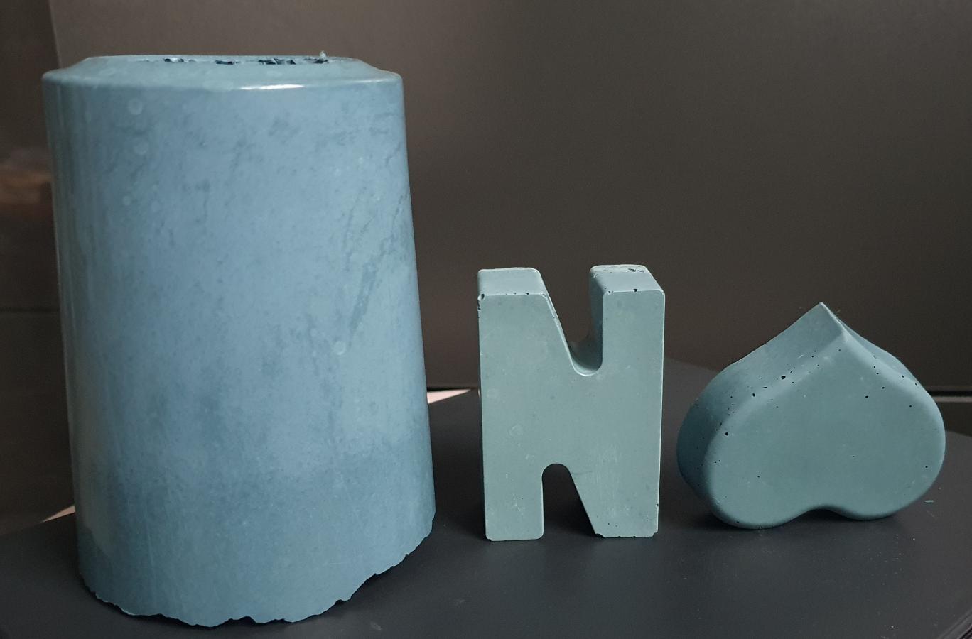

Hier mal die Doku wie sich unser verwendetes Schalungsmaterial auf die Optik auswirkt:
Von links nach rechts:
Joghurtbecher, Silikonform Buchstaben, Silikonform Herz
Spannend für mich: Selbst zwischen den beiden Silikonformen gibt es leichte Unterschiede (meiner Meinung nach sieht es im Bild etwas extremer aus, als es tatsächlich ist).
Ebenfalls interessant: Der Joghurtbecher verursacht “endlich” genau die Optik, die wir haben wollen (mit den leichten Farbschlieren etc.), die Silikonformen von uns machen alles sehr homogen in der Farbe.
Was mir erst im Bild aufgefallen ist am Lampenschirm:
Wir haben unseren Beton manchmal nicht am Stück in den Becher reingegossen, sondern erst “einiges in den Becher rein”, dann ein paar andere Formen gefüllt, und dann “den Rest im Becher” fertig reingegossen. Vermutlich kommt daher der leichte Farbunterschied. Stört mich nicht, ist nur im Nachgang interessant zu sehen. Auch der Farbunterschied innerhalb des Lampenschirms ist im Bild extremer als es in Realität ist. Ein paar weiße Flecken (ähnlich wie Kalkflecken) gibt es zu sehen, ich habe etwas im Hinterkopf, dass hier im Forum schon einiges dazu beschrieben wurde - leider finde ich es auf die Schnelle nicht mehr, daher kein Link dahin :-(.

Ja, bei Plastik oder Folie fängt der Beton an zu glänzen. Schleier sind auch mal interessant und kannst du mit pl80 Flüssigpigment schwarz ganz gut erreichen.
Ansonsten sind diese von vielen Leuten hier, meistens nicht erwünscht.
Du kannst auch mehere Farben ineinander verlaufen lassen. Sieht auch interessant aus. Solange es nicht zu bunt wird.
Also der Kreativität sind beim Beton keine oder wenige:) Grenzen gesetzt.
