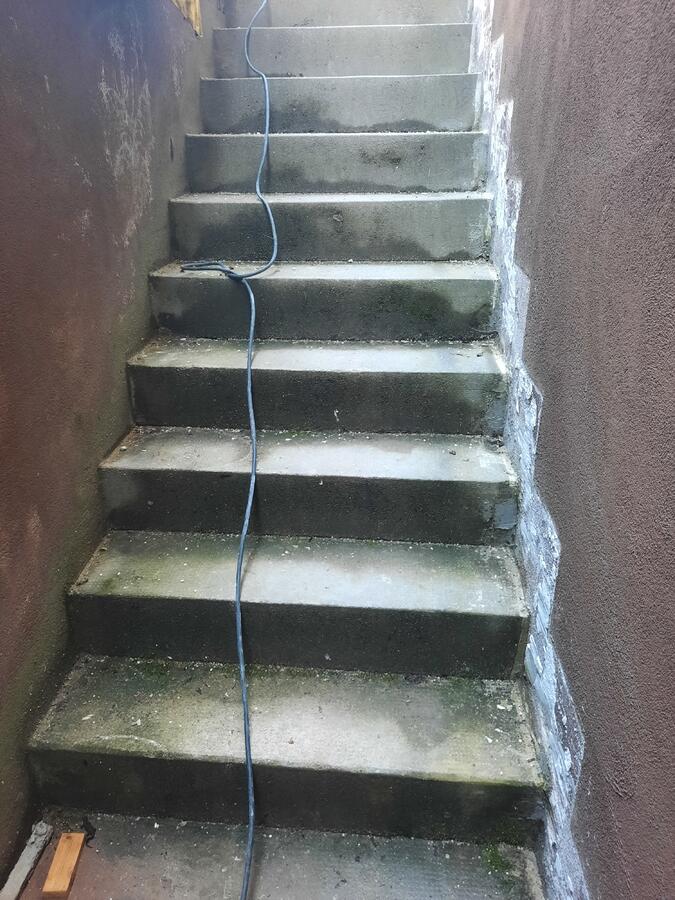

hab eine außentreppe zum Keller aus Beton, die direkt an der Hauswand anliegt. Wenn es regnet, fließt das Wasser in Richtung Hauswand, was bei viel Regen zu einer Durchnässung führt. Ein Dach drüber ist keine Option, weil das Wasser von einem recht großen Umkreis dahin fliest. Meine Idee war jetzt, die Treppe entsprechend ab zu dichten, dass das Wasser nach unten zum Abfluss fliest.
Erste Überlegung war, hier eine Dichtschlämme auf zu bringen und darauf dann noch Flüssigkunststoff (allerding halte ich das für eher nicht abriebsfest). Bekomme ich das vielleicht auch mit irgendwelchen Beton kombos dicht?
Anbei noch ein Bild (vorher wurde versucht das mit Fliesen zu lösen, die wurden aber regelrecht unterspült…):

Hallo Fred,
das mit der Dichtschlämme wäre schon ein guter Ansatz. Darauf müsste dann noch ein Abriebfester Belag. Wenn es eine Dusche wäre und ausreichend Gefälle hätte, dann könntest Du einfach eine Spachtelung aus KLEMO® Marmorkleber mit eigelegtem Panzergewebe über die DSB Dichtschlämme legen und dann die Oberfläche mit MARFINO® CONCRETE SURFACE Microzement glattspachteln und mit LFC Betonverkieselung härten. Eine Treppe nutzt sich aber besonders an den Kanten stärker ab, weshalb das hier evtl. nicht dauerhaft genug wäre. Vielleicht hat sonst noch jemand hier im Forum eine bessere Idee.

Hallo Fred,
ja, MARFINO ist auch außentauglich, allerdings wäre die Lösung für Deine Treppe nicht unbedingt ganz passend, weil auf den Stufen sehr wahrscheinlich das Gefälle (3% wären gut) fehlt und eine eingelegte Kantenschiene möglicherweise auch den Wasserablauf stören könnte. Ich habe leider bisher noch kein entsprechendes Projekt gehabt, um hier aus Erfahrung das eine oder andere bedenkenlos empfehlen zu können. Wenn Du natürlich experimentierfreudig bist, dann kannst Du es einfach versuchen. Eine kostengünstigere Alternative zu MARFINO weiß ich leider nicht.

Hallo Fred,
so eine Baustelle hatte ich auch schon, genau dasselbe Problem.
Eine Lösung um dauerhaft Ruhe zu bekommen, wäre den feuchten Putz abzustemmen. Das können schon 50cm und mehr sein. Mauerwerk mit Mörtel berappen, Dichtschlämme auftragen.
Danach ein Spritzbewurf anschl. Zementsockelputz. Treppe anschleifen mit Diamant Schleifscheibe Flex, Treppe trocken legen. Provisorisches Dach aus Dachlatten Kanthölzer und Folie(Plane), mit Gefälle nach außen. Ob Dichtschlämme auf der Treppe hält, kommt auf den Hersteller an. Ansonsten wäre eine Spachtelung + Gewebe vorher grundieren.
Jetzt gibt es 2 Möglichkeiten:
  1. Fliesen + Sockel. Die gibt es auf der Breite und Speziell für solche Treppen inkl. Rutschfestigkeit.Aber auch nicht ganz billig.
  2. Beton gießen 2cm - auf breite der Treppe mit Steigung+Auftritt. Und dann wie eine Fliese, im buttering floating verfahren verlegen.
Viele Grüße
PS: Du kannst es natürlich auch mit einer Spachtelung auf der Treppe probieren, ein sehr guter Hersteller wäre Ardex.

Hallo Fred,
Wenn MARFINO mit LFC verkieselt ist, dann kann es auch Stauwasser vertragen, aber Du solltest trotzdem die Kantenprofile unbedingt bündig einkleben, damit das Wasser abfließen kann. Wasser, das sich vor den Kanten staut, könnte im Winter zu spiegelglatten Eisflächen führen.
Hallo Fred,
Mit den Trittstufenfliesen hättest du ja fast eine ganze Fläche. Diese sind 120cm x 30cm. Dadurch ergibt sich eine schmale Fuge vom Übergang Steigung - Auftritt. Wie du es im Bereich des Abflusses machst, kannst ja noch überlegen. Weil da wären je nach Gefälle mehere Fugen zu sehen.
Alles andere wird nicht lange halten. Dieser Bereich wird einfach zu stark beansprucht um eine dauerhaftigkeit von Spachtelmassen zu gewährleisten. Wenn du trotzdem alle paar Jahre wieder reparieren möchtest ,kannst du es ja so machen.
