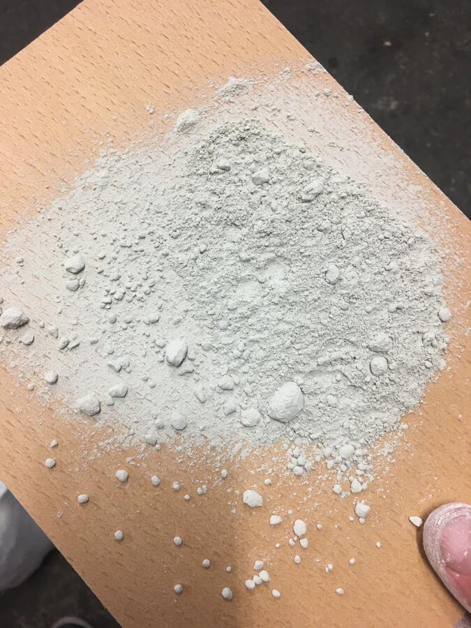

leicht klumpig ist er leider schon an der Oberfläche, jedoch sind die Klumpen weich und lassen sich ohne Kraftaufwand zu Staub zerdrücken!
ich hab mal ein Bild gemacht:
der 2. Sack ist noch originalverpackt
lG Julian
Der müste eigentlich noch gut sein. Du kannst es ja auch an einer Mischung mit Wasser und Sand ausprobieren. Dann siehst du ja ob Klumpen im Beton zurückbleiben. Inwiefern sich das auf die Spätere Festigkeit auswirkt kann ich aber nicht sagen. Das könnte Sven jetzt sagen:)
Hallo Julian,
wenn sich die Klumpen leicht zu Staub zerdrücken lassen, ist alles gut.
