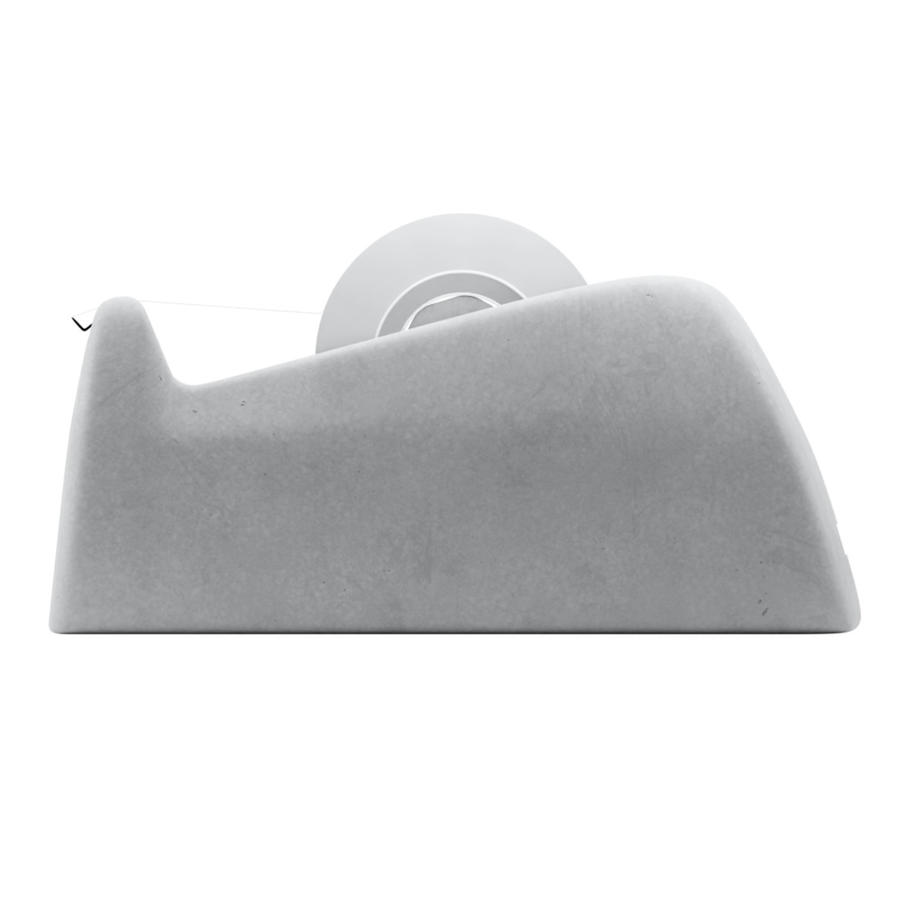

Glatte Oberfläche wie im Beispiel
Hi Freunde des Betons :smiley:
Habe hier im Moertelshop folgendes entdeckt (siehe Anhang).
Kann mir jemand sagen mit was für einer Form das (vermutlich) hergestellt wurde?
Finde die glatte Oberfläche wirklich klasse und auch, dass man noch etwas einsetzten kann (Kugellager). Ich vermute das erfordert eine sehr fest Form ?
Freue mich über jede Antwort, danke!
Kevin
Hallo Kevin,
das Stück habe ich in unserem hauseigenen Designstudio selbst hergestellt. Die Form ist aus Silikon, genauer gesagt aus TROLL-Silikon Typ 1. Die glatte Oberfläche bekommt man automatisch, wenn das verwendete Modell glatte Oberflächen hat. Das war in diesem Fall ein 3-D-Druck, den ich nachträglich durch Spachteln und Schleifen geglättet habe, bevor er abgeformt wurde. Natürlich muss der Beton dann auch noch der Richtige sein. Da kannst Du z.B. VITO® PIANO Feinbeton oder MOBY FIX® Schnellvergussbeton oder MOBY DUR® nehmen.
