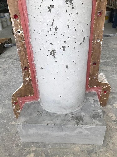

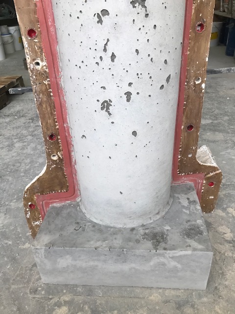

Hier auch noch 2 Bilder:
einmal in GUT (schon etwas ausgebssert) und einmal in ganz SCHLECHT
Bei dem zweiten Bild war es ein neuer Versuch bei der Rezeptur, der ziemlich in die Hose ging; sonst habe ich nur ein Zehntel an Blasen.
Hallo Weinreuter,
hast du es auch schon einmal ohne Fließmittel probiert? Bevor man 20 Zutaten beimengt, wäre es hilfreich bei 0 zu beginnen. Das bedeutet es wäre eine Mischung aus Kies 0-16 oder 0-8 ohne zusätzliche Zuschläge oder Zusätze. Nur der Kies und Zement. Ob es ein Trasszement gegen Ausblühungen sein muss bleibt dir überlassen, ich würde normalen Portlandzement 42,5 verwenden. Wenn es noch härter werden soll, wäre die nächste Festigkeitsklasse 52,5.
Gegen Ausblühungen schützen, kann mann die Säule auch später noch.
Das Verdichten wäre durch Stochern und Klopfen in meheren Höhen von unten nach oben beim Einfüllen zu erfolgen.

Hallo gestalter-dave,
ja, am Anfang habe ich auch nur Sand, Zement und Wasser verwendet. Im Laufe der Jahre haben sich die Ergebnisse durch die Zuschläge immer verbessert.
Aber klar, zuviel des “Guten” kann auch irgendwann schlecht sein.
Ich werde mal ein Versuch mit “weniger ist mehr” probieren :slight_smile:
