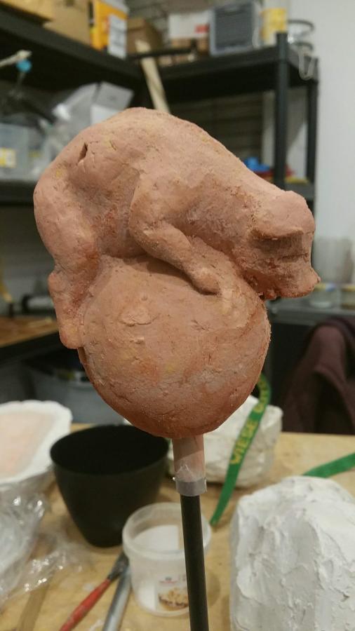

Ich habe hier noch einen Sack Giessbeton gefunden, den ich vor einigen Jahren bei dir gekauft habe. Nun habe ich in Silikon eine kleine Skulptur (Schwein auf Kugel) abgegossen. Ich habe mich genau an die Gebrauchsanweisung gehalten (grins) und trotzdem wird es nicht wirklich fest. Ich habe einige feine Stellen (überhängende Ohren), die beim Herauslösen aus der Silikonform wegbrechen. Und ich BIN sehr vorsichtig.
Kann es sein, dass die Haltbarkeit abgelaufen ist? Geht das bei Beton? Ich habe minimalst Pigment hinzugefügt. Daran darf es also nicht liegen.

wenn der Trockenmörtel nicht klumpig war, funktioniert er noch. Was Du beschreibst ist das typische Verhalten bei zu viel Wasser oder zu kalter Umgebung. Kann das sein? Welcher Beton war es denn genau?
3 Teile Beton, 1 Teil Wasser
Allerdings habe ich den Beton gesiebt, weil leicht klumpig (siehe Foto)

das ist viel zu viel Wasser. Laut Datenblatt solltest Du 22,5% Wasser nehmen, und bei Dir waren es 33%. Den 10 kg Beutel gibt es übrigens schon seit 2017 nicht mehr. Dein Beton ist also mindestens 5 Jahre alt. Er dürfte evtl. trotzdem noch funktionieren, nur bindet er nicht mehr so schnell ab, und überwässern darfst Du ihn halt auch nicht.

nein, stimmt nicht ganz. Auf der Tüte stand damals 25% (2,5 l Wasser auf 10 kg Trockenmörtel). Mit der Wassermenge muss man es bei Vergussmörteln ziemlich genau nehmen. Je mehr Wasser man verwendet, desto schlechter ist die Festigkeit.
