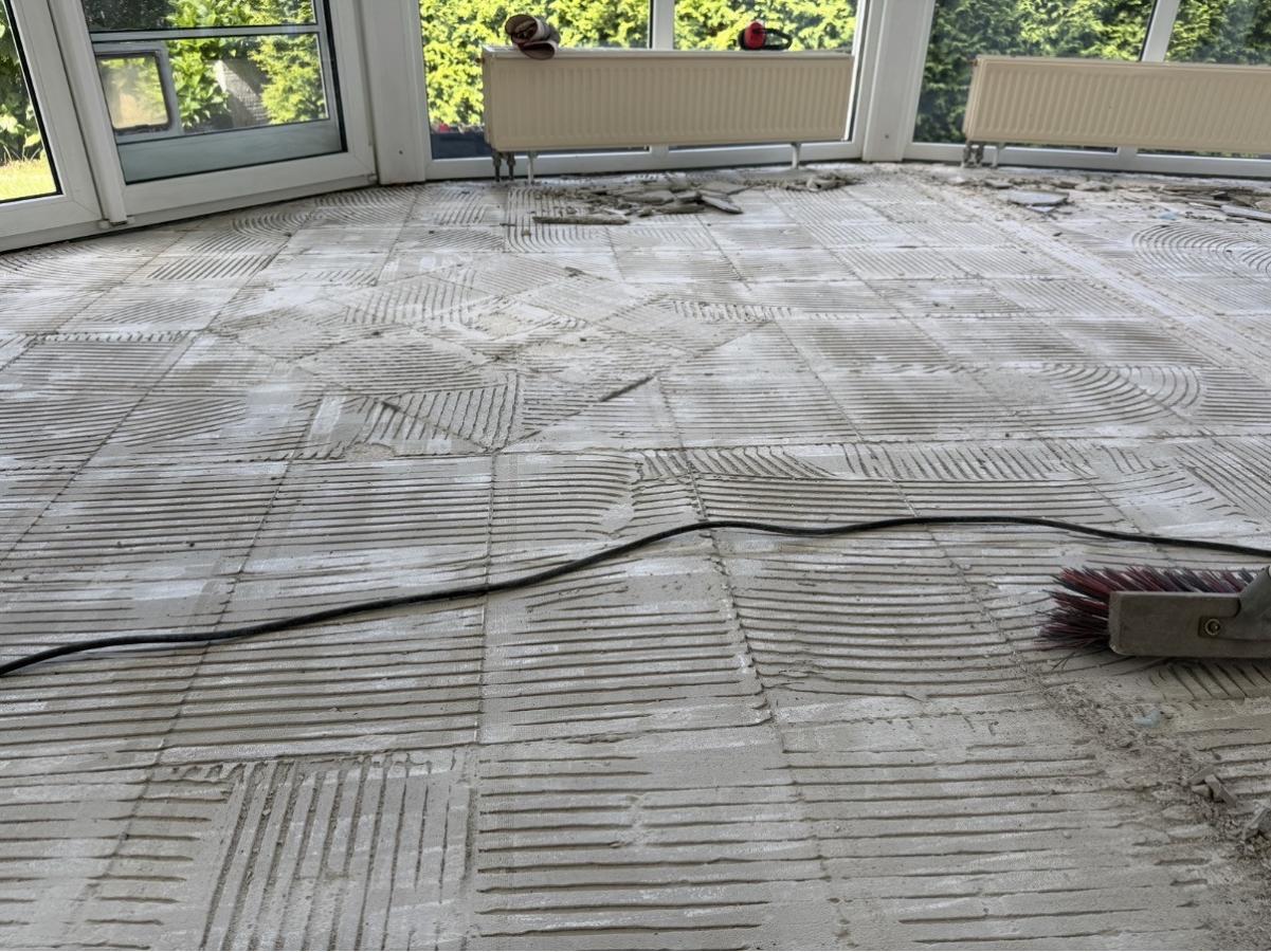

Hallo, wir haben nun die Fliesen entfernt. Kann man die Reste vom fliesenkleber lassen und erst eine Schicht u dann eine zweite Schicht drauf gießen? Falls wir alles raus machen müssen wie können wir ein leichtes Gefälle mit dem basil beton hinbekommen?
Hallo Mela,
ja, Ihr könnt die Kleberreste so lassen. Wichtig ist aber ein Anstrich mit SQ-TIEFGRUND lösemittelfrei, bevor der BASIL kommt. Hier sind zwei dünne Schichten besser als eine dicke, denn dann könnt Ihr das Durchschimmern der Kleberreste in der ersten Schicht ignorieren, und die zweite Schicht wird sauberer. Auch da wieder vorher Tiefgrund! Dünne Schichten lassen sich auch besser im Gefälle einbauen als dicke. Allerdings bedeutet das, das Gefälle muss vorher schon da sein und bleibt dann erhalten. Mit BASIL ein Gefälle anzulegen ist kaum möglich.

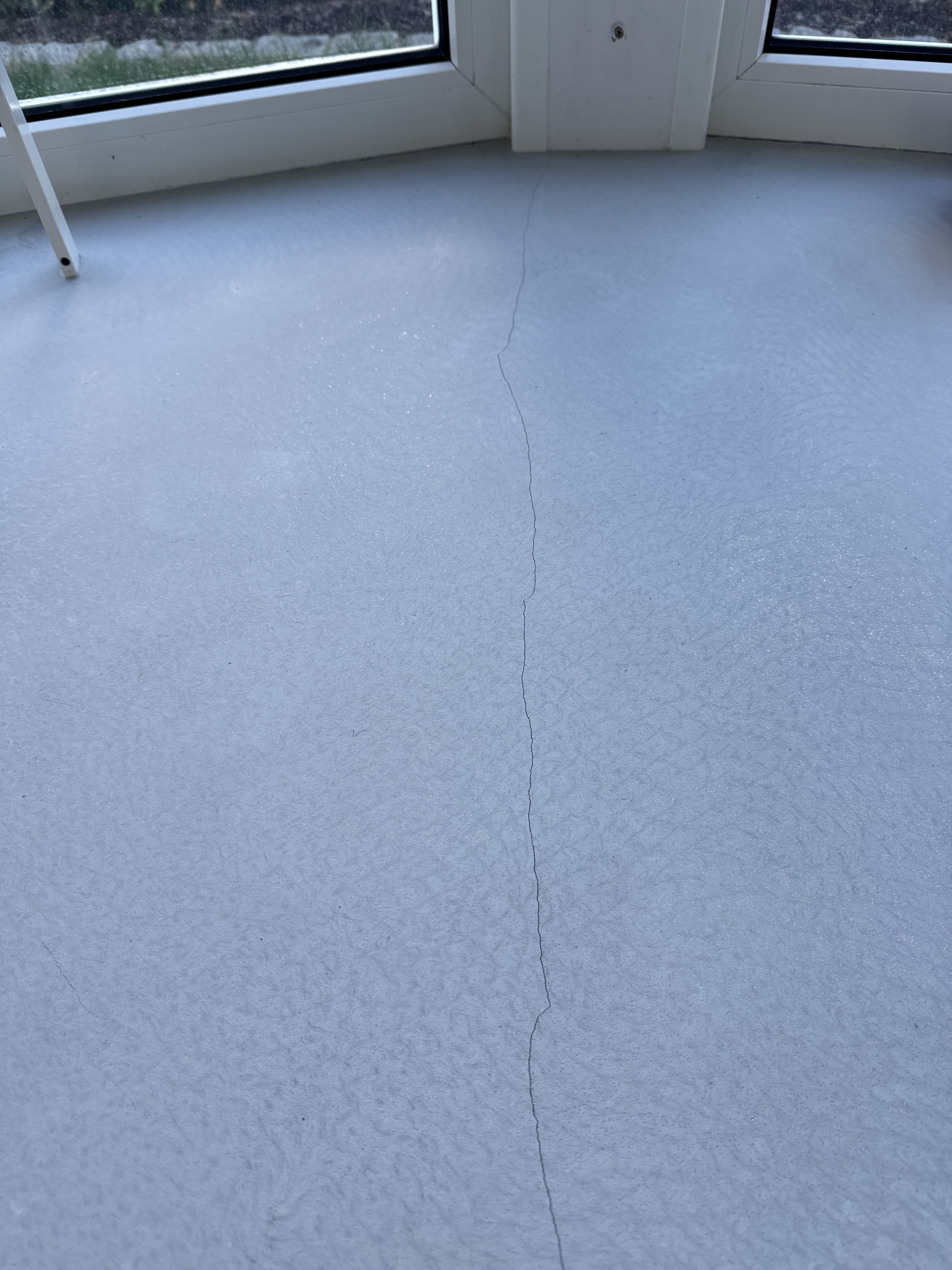

Hallo, wir haben den Wintergarten nun mit 2 Schichten gegossen. In der Mitte des Wigas verlief vorher eine Dehnungsfuge die haben wir nicht übernommen. Nun zieht sich an dieser Stelle schon ein dünner Riss komplett an der gleichen Stelle im Basil durch.
Was wäre ihr Vorschlag? Lassen oder ausbessern?
Ich hätte bei ausbessern daran gedacht an der Stelle der ehemaligen Dehnungsfuge den Boden mit einer flex aufzuschneiden und nochmal eine Schicht Basil drüber zu gießen da der Riss nicht komplett gerade ist sondern ausfranst. Die Fuge dann mit Silikon verschließen. Foto anbei. Danke & LG
Hallo Mela,
ja, das könntest Du so machen, wenn der Fußboden dadurch nicht zu hoch wird. Du hättest dann aber immer noch die sichtbare Fuge, nur halt gewollt und gerade. Alternativ dazu könntest Du auch eine Entkopplungsmatte (Ditra-Matte) mit flexiblem Fliesenkleber auf die Fläche kleben und dann nochmal Flex-Kleber daraufspachteln und dann Basil darüber gießen. Genau diesen Aufbau habe ich in meinem BASIL-Video verwendet, weil der Untergrund zur Hälfte eine Holzkonstruktion und zur Hälfte eine Betonplatte war. Das war schon ein ziemlich krasser Fall von gegeneinader arbeitenden Untergründen. Schlimmer wird es in Deinem Wintergarten vermutlich auch nicht sein. Bisher hat es am Übergang jedenfalls keinen Riss gegeben.
