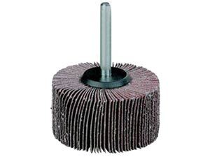

ich hatte (habe?) ein ähnliches Problem, bei dem ich nur 1-2 mm vergrößern musste. So ganz die ideale Lösung habe ich auch noch nicht gefunden, aber suche mal unter dem Begriff “Fächerschleifer”. Wie gesagt: Ist noch nicht 100%ig ideal, aber geht…
Zumindest, wenn der Beton gerade erst entformt, bzw noch nicht ausgehärtet ist.

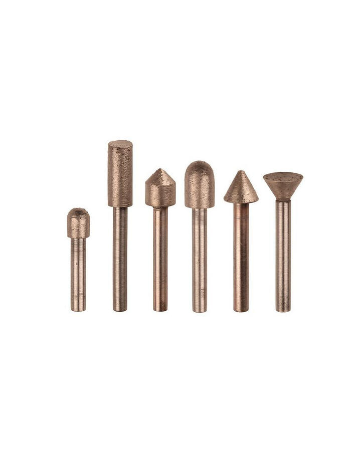

Bei der Firma “Bildhau” gibt es eine solide Auswahl von Bildhauerwerkzeugen (dort: “maschinelle Steinbearbeitung”)
sowas?:

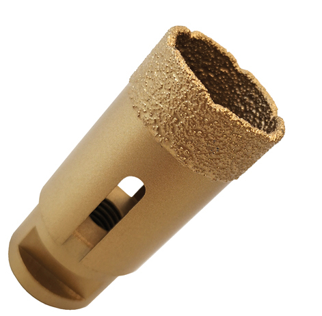

Ich weiß jetzt nicht genau wie ihr eure Löcher bohrt. Also im Fliesenbereich gibt es spezielle Diamant Bohrkronen die selbst durch harte Steinzeugfliesen durchkommen, ein Bohrer zum zentrieren ist da nicht mehr vorhanden. Auch ein Vergrößern der vorhandenen Bohrung ist möglich aber nicht ganz einfach für einen Ungeübten. An Beton habe ich es selber noch nicht ausprobiert, aber da es ja für Beton auch Diamantkronen gibt, sollte es auch da kein Problem sein. Das Ganze erfordert natürlich eine Menge Übung weil man die Krone schräg ansetzt und in leichten Drehbewegungen mit einer Flex auf niedriger Drehzahl durchbohrt. Das Ausbetonieren würde dann ja nur Sinn machen, wenn man einen Bohrer mittig zum ansetzen hat.
Das ist jetzt eine Bohrkrone für Fliese, Keramik und Feinsteinzeug die gibt es in vielen Größen.
PS: Ich werde aber mal mit einer Beton Diamantbohrkrone auf Betonfliesen testen, mal sehen ob das auch so einfach geht.
Grüße Dave
Nachtrag,
Ich habe nochmal überlegt. Und aus der Sicht eines Laien ist die Methode mit den Ausbetonieren und Neubohren mit Zentrierstange dann doch sicherer und genauer :wink: . Bei den Bohrkronen läuft man immer sehr schnell Gefahr, abzurutschen und dann hat man die Kratzer auf der Oberfläche, oder die Bohrkrone verkantet sich wenn man nicht gleichmäßig bohrt. Ist dann vielleicht doch mehr für Profis.
Neu Ausbetonieren funktioniert nicht, dazu sind es zu viele. Dann würde ich die Teile eher komplett neu machen. Das mit der fehlenden Führung bei den Bohrkronen halte ich auch für schwierig. So einen Fächerschleifer werde ich einmal ausprobieren. Oder den Ansatz von Dave, das erscheint mir bei mehreren Löchern am Besten. Auf dem Bild ist ja auch seitlich die Beschichtung und die Führung durch einen Bohrer nicht vorhanden. Ordentliche Lederhandschuhe, Bohrkrone für Fliesen, vorher ggfs einen ordentlichen Kaffee und dann einmal probieren. Wenn ich ein Betonteil in den Betonhimmel schicke, ist es nicht so tragisch… Muss man einmal ausprobieren… Vielen Dank!
Ergebnis: Habs mit einer Bohrkrone wie von Dave abgebildet gemacht. Easy. Dauert 15sec pro Loch. Zentrieren kein Problem. Flink erledigt.
