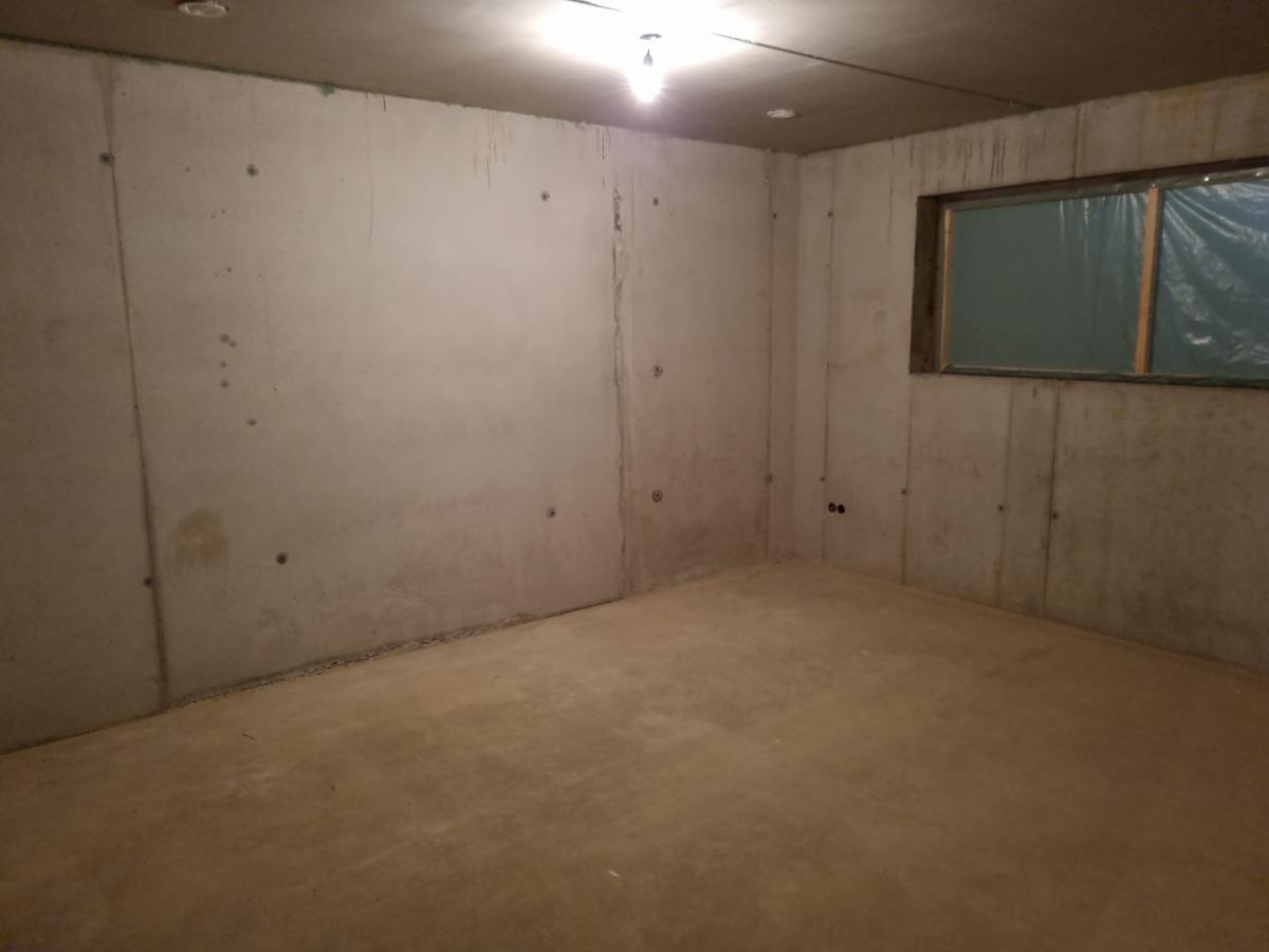

Hallo zusammen,
wir sind gerade im Neubau eines EFH und haben uns im Kellergeschoss für einen flügelgeglätten Betonboden entschieden (teilweise mit Betonkernaktivierung mit Fußbodenheizung). Leider haben wir uns hier etwas blauäugig von der Variante “überzeugen” lassen und sind jetzt unschlüssig wie wir den Betonboden so endbehandeln können, dass er auch pflegbar ist. Nutzung der Räume ist zum einen als Hauswirtschaftsraum und zum anderen als noch nicht final definierter Hobbyraum. Wir wollten bewusst die Betonoptik bzw. den Industrielook haben, d.h. wir hätten auf jeden Fall gerne eine farblose Beschichtung. Als Thema kommt noch hinzu, dass beim Betonieren der Decke im Kellergeschoss Beton auf den Boden getropft ist und dort ausgehärtet ist. Diese Stellen müssten wahrscheinlich vor Beschichtung abgeschliffen werden? Was eignet sich hier am besten zum Schleifen?
Darüber hinaus die Frage mit was der Boden behandelt werden kann um hier dauerhaft eine pflegeleichte und stabile Beschichtung zu haben um langfristig Freude an dem Boden zu haben? Da Nutzung als quasi Wohnraum sollte der Boden auch nicht zu rutschig werden. Freue mich über jeden Hinweis und Hilfestellung.
Hallo Heelium,
bei flügelgeglätteten Böden macht man in der Regel nur eine Verkieselung als Endbehandlung drauf. Dafür kannst Du unsere LFC Betonverkieselung nehmen. Das Ergebnis ist dann ein unsichtbarer Schutz, aber kein Film auf der Oberfläche. Eine filmbildende Beschichtung würde auf einem so glatten Untergrund nicht gut genug haften. Rutschig ist der verkieselte Boden am ersten Tag tatsächlich, aber das geht dann weg. Zum Reinigen kannst Du den Boden ganz normal wichen.
vielen Dank für die schnelle Rückmeldung :slight_smile:
Wie wäre der Boden idealerweise noch vorzubereiten? Aktuell ist noch recht viel Staub drin / drauf und an einigen Stellen sind noch Betonreste vom Betonieren der Decke. Die betreffenden Stellen abschleifen?
Wie lange hält sich die Verkieselung? Muss der Vorgang nach einigen Jahren wiederholt werden?

Hallo Christoph,
der Boden sollte vorher schon möglichst gründlich vom Staub befreit sein. Die Kleckse vom Baumörtel kannst Du abkratzen und dann z.B. mit einem Diamantschwamm überschleifen. Die Verkieselung hält unbegrenzt lange und muss nicht aufgefrischt werden.
super, das hilft mir schon sehr weiter.
Macht es Sinn mit Entfetter oder säurehaltigem Reinigungsmittel den Boden vorzubereiten? Oder einfach nach Möglichkeit mit Wasser möglichst staubfrei reinigen?
Hallo Christoph,
mit allzu viel Chemie und vor allem mit Säuren wäre ich lieber vorsichtig. Wasser genügt eigentlich.
