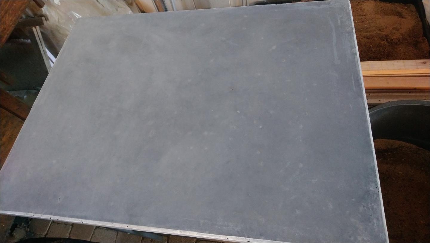

    Ich habe die Probeplatte heute aus der Schalung geholt, so schlecht ist sie nicht geworden. An den Ränder viele Löcher und die Oberseite hat weiße Flecken, die müssen noch weg :wink: Die Löcher schiebe ich auf die zu feste Konsistenz und die kommt wahrscheinlich von mehreren Ungünstigen Bedingungen :

    Hier mal ein paar Bilder der Probeplatte, woher kommen wohl die Flecken auf der Oberseite? War die Platte zu lange in der Schalung? Ich habe die Platte Samstag Nachmittag gegossen, die ersten 24 Stunden abgedeckt mit Folie. Dann noch mal knapp 24 Stunden mit ein paar Holzbrettern auf der Schalung, also mit ca 2cm abstand zum Beton damit die Sonntagshitze da nicht direkt dran kommt…?

    • Flecken: Alles was weißlich ist sind leichte Ausblühungen (Kalk), das passiert und die Wahrscheinlichkeit steigt je später man ausschalt. Manchmal lassen die sich direkt nach dem Ausschalen noch wegwischen, sonst muss ganz vorsichtig geschliffen werden, oder man lebt damit. Alles was dunkel ist ist mit großer Wahrscheinlichkeit leicht inhomogenes Abtrocknen, das verschwindet nahezu komplett wenn die Platte in ein paar Tagen weiter getrocknet ist, dann sind auch die weißlichen Stellen viel weniger auffällig.
