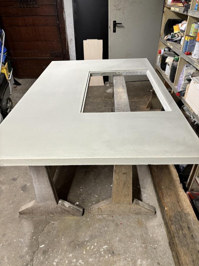

ich habe eine Küchenarbeitsplatte aus MOBY DUR grau erstellt. Es sind nun zwei Probleme entstanden.
Problem 1: Ausbruch der Kanten im Bereich des Kochfeldes welches eingelassen werden soll. Beim ausschalen sind
leider links und rechts unschöne Abplatzungen entstanden. Kann man diese mit einem Reparatur Spachtel ausbessern?
Problem 2: Farbabweichung zum Rest der Platte. Kann man hier irgendwie Abhilfe schaffen ?
Platte soll Verkieselt und Imprägniert werden.
Bereits jetzt vielen Dank für Tips.
MFG Florian Daub
Hallo Florian,
die Farbabweichungen kannst Du wahrscheinlich einfach wegpolieren. Vielleicht hat David dazu noch ein paar Tipps. Ansonsten ist das Thema Polieren hier im Forum auch schon öfters behandelt worden. Die Ausbrüche müsstest Du mit Betonkosmetik wieder auffüllen. Dazu kannst Du z.B. den MARFINO® CONCRETE SURFACE Microzement verwenden, den Du etwas über Profil aufträgst, nach dem Abbinden auf Profil herunterschleifst und dann mit LFC Betonverkieselung​ härtest. Allerdings ist die Kante dann immer noch weniger hart als der Rest der Platte, was für Kanten nicht ideal ist. Und es wird sich auch nicht exakt derselbe Farbton Treffen lassen, den die Platte hat.
Hallo Florian,
was meist Du mit “Farbabweichungen”? Die weißen Schlieren sind Kalkablagerungen, die lassen sich bei ganz “frischen” Oberflächen häufig feucht wegwischen, ansonsten müssen die eben abgetragen werden. Die dunklen Flecken entstehen durch Feuchtugkeitsunterschiede und verschwinden fast vollständig, wenn die Platte durchgetrocknet ist, es werden vermutlich ein paar “Grenzschlieren” bleiben, die sind bei Beton aber für mich im Preis mit drin.
Die Kanten sind da vermutlich problematischer, das so zu verspachteln, dass es abschließend gefällig aussieht und hält .. schwierig. Ich würde wohl
  • die Platte neu gießen und vorher hier mal erörtern wie man das Ausbrechen verhindern kann
  • ein anderes Waschbecken wählen, was nicht bündig im vorgesehen Spalt sitzt, sondern klassisch über den Rand hinaus geht und auf der Plattenoberfläche "sitzt" (wenn es ein gefälliges in der passenden Größe übethaupt gibt)
  • eine dünne Blende aus Metall schweißen lassen und einkleben, wenn die Maße das zulassen
Gruß Martin
Ich finde die Idee mit der Blende von Martin nicht schlecht. Es gibt ja zahlreiche Winkelprofile schon fertig zu kaufen. Vielleicht ergibt sich ein Spalt zwischen Becken und Beton, wo man das dünne Winkelprofil hinein steckt und am Becken und Beton verklebt. Welchen Kleber man verwendet müsste man mal recherchieren, bei Silikon würde ich das Arbeitsplatten Silikon verwenden, wegen den Lebensmitteln.
Hallo zusammen,
vielen Dank für eure Rückinfos und Tipps. Ich werde dem Vorschlag von Sven folgen.
Gedacht war es von Anfang an das das Induktionsfeld flächenbündig eingelassen wird. Der Platz für Winkel ist leider nicht gegeben.
Gruß Florian
