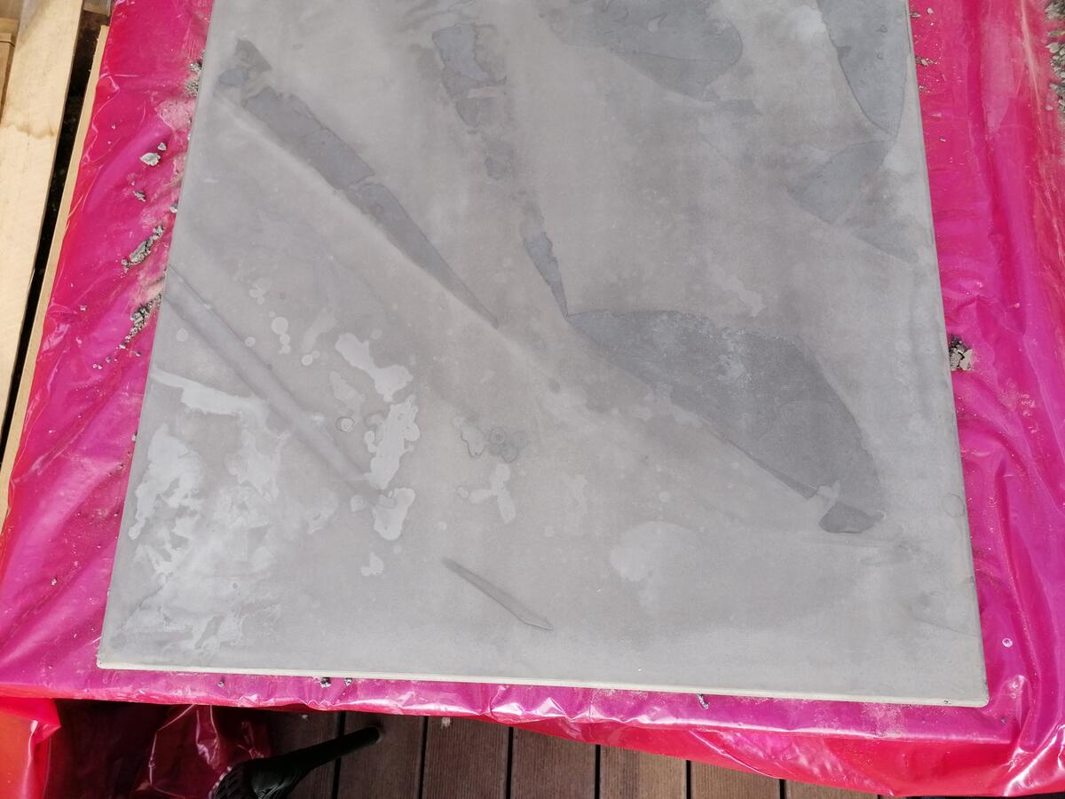

ich habe am Donnerstag eine kleine Arbeitsplatte aus MobiDur grau gegossen und am Samstag ausgeschalt. Die Oberfläche ist perfekt geworden, weist allerdings einige Flecken oder Verfärbungen auf, wie auf dem Foto zu sehen. Diese haben sich auch nach 2 Tagen nicht verändert.
Ich hatte die Form leicht mit Plopp eingesprüht und mit einem Lappen ausgewischt, vermutlich nicht gründlich genug, wie ich inzwischen gelesen habe.
Sind die Flecken möglicherweise Reste vom Trennmittel? Habe ich eine Möglichkeit, die Flecken irgendwie wegzubekommen?
Ich würde die Platte weiter mit LFC und H10 behandeln wollen, alternativ eventuell mit Osmo TopOil, wie von Pf@nne beschrieben.
Besteht eine Chance, dass die Flecken dabei verschwinden?

Hallo Michael,
Flecken, die von zu viel Trennmittel herrühren, sehen anders aus. Deine Flecken entstehen, wenn man den jungen, frisch entschalten Beton mit einer Plastikfolie abdeckt, er darunter schwitzt und sich dann das Wasser oder auch nur etwas Feuchtigkeit zwischen Folie und Beton ausbreitet. Deshalb sollte man so etwas gar nicht tun, sondern den Beton einfach nur ein paar Tage lang ganz in Ruhe in einer schattigen Ecke ohne Zugluft stehen lassen, bis er nicht mehr so empfindlich ist. Um die Flecken zu entfernen, kannst Du die Platte polieren. Dazu gibt es schon einige Beiträge hier im Forum, wie z.B. diesen hier.
