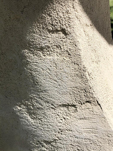

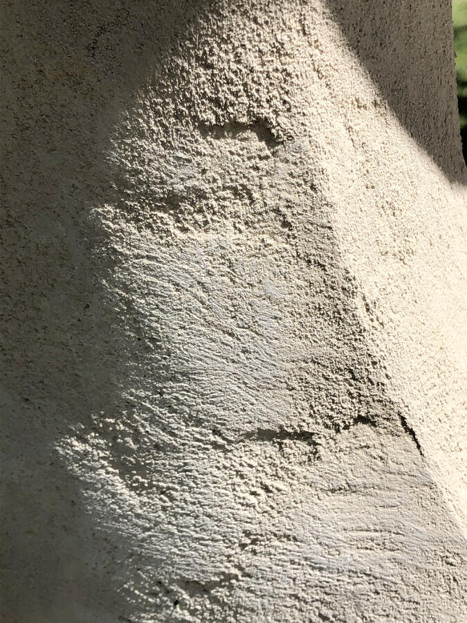

ich habe einige Probleme mit der Verwendung von Fifi und brauche dringend Hilfe dazu:
vor einer Woche habe ich meine große Skulptur mit Grumo modelliert. Inzwischen sind die Schichten getrocknet. Als ich gestern Fifi auftragen wollte, habe ich die Skulptur zuerst gewässert und dann den Feinmörtel aufgetragen. Allerdings trocknete der Beton viel zu schnell wieder und obwohl ich stückchenweise gearbeitet habe, ist der Mörtel schneller getrocknet, als ich ihn verarbeiten konnte. Heute dann die böse Vorahnung: der Mörtel ist teilweise wieder abgeblättert. (hatte ich schon befürchtet, da ja wegen der Trockenheit nicht genug Zeit zum Aushärten war). Habe versucht, zwischendurch den Mörtel anzufeuchten, was aber nicht gelang, da er dadurch von der Skulptur runter rutschte.
Was kann/muss ich tun, um den Feinschichtmörtel auf den Grumo-Grund aufzubringen, und um noch genug Zeit habe, die Oberfläche zu schleifen?

Ich nehme an, dass Du eine zu dicke Schicht FIFI aufgetragen hast. Außerdem soll eine Oberfläche aus FIFI am Ende nicht mit Schleifpapier geschliffen werden, sondern sandrau bleiben. Wenn Du eine Spachtelmasse suchst, mit der Du die Oberfläche zuspachteln und im Nachgang glatt schleifen kannst, dann musst Du nicht FIFI® , sondern MARFINO ® oder PÜPPI® nehmen.

nein, das wird nicht gut funktionieren. Dafür nimmt man einfach nur FIFI. Nur muss der Untergrund so wie oben beschrieben vorbereitet sein, und FIFI darf nicht zu dick aufgetragen werden.
Hallo Sven, eine (hoffentlich) letzte Frage dazu: muss ich den kompletten Fifi Untergrund wieder abkratzen, wenn ich Püppi auftrage? oder nur das, was lose ist?
Hallo Doris,
nur die losen oder morschen Teile müssen entfernt werden.
