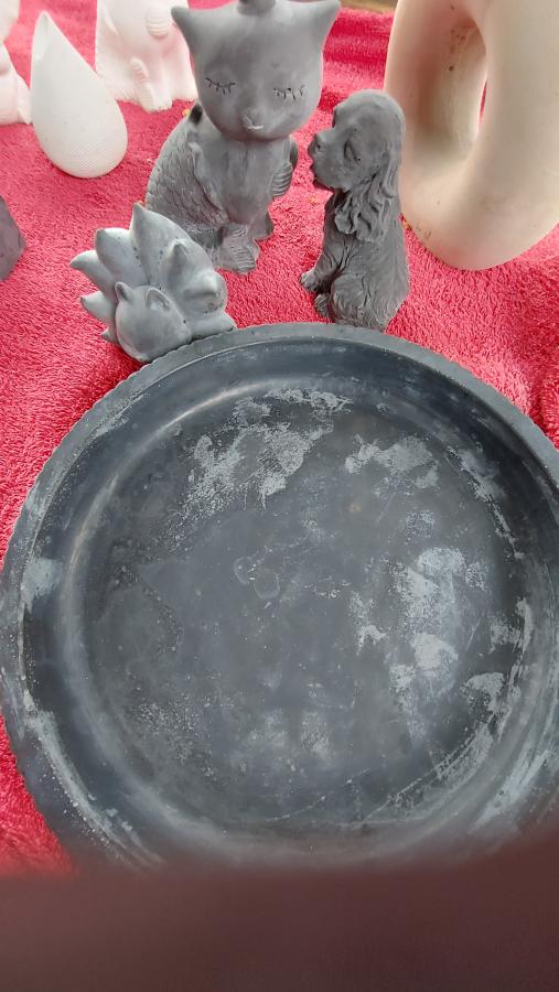

Beim herausnehmen aus dem Silikon waren die Rohlinge glänzend tiefschwarz, jetzt nach dem trocknen sind sie stumpf und sehen aus als wenn sich eine grau/weisse Schicht massiv absetzt. Ist das normal ? Das wäre aber Schade

Ja, bin in 2 Betongruppen…Du sagtest ja, erstmal nicht anfassen…das habe ich mehrmals , da ich 2 mal das Wasserbad gewechselt hab. Ich habe draußen gegossen, ärgert mich natürlich schon das die Figuren von total schön jetzt auf Level schwarzgrau gesunken sind. Ich werde es nochmals probieren ohne Wasserbad…man überlegt doch schon woran es liegen könnte…dachte auch schon das es an unserem kalkhaltigen Wasser liegen könnte, bei den Figuren Vito weiss und eisgrau ist alles Super…LG
So sehen die Teile aus

also generell ist es extrem kontraproduktiv, die Werkstücke nach der Entformung zu wässern. Vielleicht hatte ich das oben noch nicht klar genug zum Ausdruck gebracht. Du provozierst damit Kalkausblühungen und bekommst folglich eine Oberfläche, auf der sich ein weißer Schleier aus Calcitkristallen bildet, den Du nicht haben willst. Vielleicht kannst Du das ja Deinen Facebookgruppen auch weitergeben oder sie gern auch mal hier vorbeischicken.
Man kann allgemeine Verhaltensregeln, die vielleicht am Bau gelten, nicht einfach auf das Kreative Gestalten mit Beton übertragen. Es macht einen riesen Unterschied, ob Du 100 m² Estrichboden betonierst oder einen Blumentopf. Den Estrich würdest Du mit einer Folie abdecken oder auch wässern, weil man bei einer so großen Fläche sonst schlecht verhindern kann, dass dem Beton zu früh Wasser entzogen wird, was dazu führen könnte, dass er aufschüsselt oder reißt oder dass die Oberfläche später abkreidet. Wenn er durch das Wässern weiße Ausblühungen bekommt, dann wäre das reichlich egal. Aber bei einem Blumentopf ist es eine komplett andere Situation. Den stellst Du einfach in eine schattige, windgeschützte Ecke, und das war’s. Ich weiß ja nicht, ob es bei Dir wirklich ein Blumentopf ist, aber das lässt sich auf alle kleineren Objekte aus Beton übertragen. Ein Foto von Deinem Werkstück wäre übrigens sehr hilfreich, um hier zielsicher helfen zu können und nicht zu viel überflüssigen Text verzapfen zu müssen.

ah, jetzt ist auch Dein Bild da, wunderbar. Versuch es doch jetzt erst einmal ohne Wässern und melde Dich dann wieder mit dem Ergebnis.
