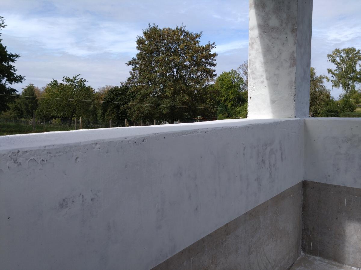

Das Marfino ist nur bedingt brauchbar. Zu dünn aufgetragen “verschwindet” es wenn man das LFC darüber aufträgt, es kommt beim trocknen des LFC zwar wieder, aber nicht gänzlich -> eine unschöne Oberfläche ist das Ergebnis. Zu dick aufgetragen geht leider die Betonansicht verloren. Mit der richtigen Technik und dem richtigen Werkzeug lassen sich bestimmt schöne Oberflächen erstellen, vgl. Stucco Veneciano. Als Farbe werde ich es allerdings nicht noch einmal einsetzen.
Jetzt stellt sich die Frage ob ich nochmal nacharbeite und Marfino stärker auftrage (wo es fehlt), oder ob ich dann doch noch die “1962” streiche und Stratop drüber packe.Dann wäre es Beton-Marfino-LFC-1962-Stratop :slight_smile:

Ein paar Bilder zum Verständnis:
Hallo VG,
Du hast da ein sehr puristisches Objekt, das ich nicht mit einem Acrylanstrich entweihen würde. Versuch doch mal, die (gemäß Deinem vorletzten Foto) scheinbar etwas bucklige Oberfläche aus MARFINO® PAINT Marmor-Zementfarbe durch Schleifen zu glätten, nochmal zu überstreichen und dann mit LFC Betonverkieselung zu festigen. Du könntest auch eine Spachtelung aus MARFINO® CONCRETE SURFACE Microzement machen.
