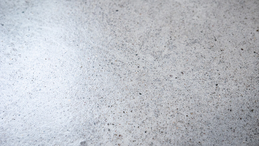

ein abgeschliffener Estrichboden hat meistens noch ziemlich viele Luftlöcher, die Ihr zuerst noch zuspachteln solltet, bevor die Oberfläche endbehandelt wird. Ich habe einen Freund, der professioneller Fußbodengestalter ist und für diese Aufgabe auf die MARFINO® PAINT Marmor-Zementfarbe schwört, die er mit nur der Hälfte der vorgeschriebenen Wassermenge anrührt, so dass eine Spachtelmasse entsteht. Das sieht bei ihm dann so aus.
Eine glänzende Oberfläche könnt Ihr danach mit C-Wachs oder LIQUAX erzeugen, beides Wachse, die nach dem Auftragen noch mit einer Bürste poliert werden können. Wenn es kein Wachs sein soll, dann kommt evtl. auch die STRA-TOP Betonversiegelung in glänzend in Frage.
