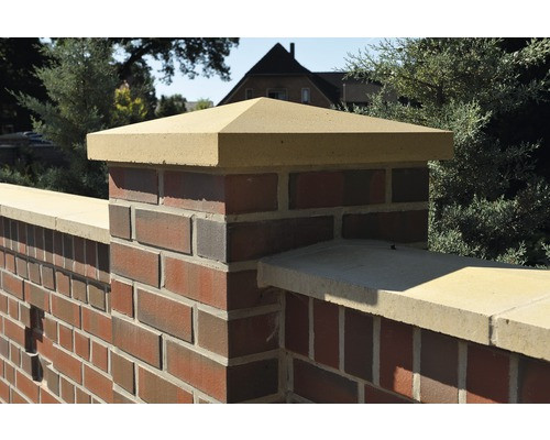

Ich möchte für mein Projekt einige Formen auf meiner CNC Heißdraht- Anlage schneiden aus druckfestem EPS.
Da die Oberfläche nur bedingt glatt ist müsste ich die kleinen Poren verschließen.
Hat jemand eine Idee wie ich das einfach bewerkstelligen kann.

XPS ist von der Oberfläche her sehr gut aber diesen kann ich nicht so einfach Bearbeiten da meine CNC Schneidanlage mit den XPS Sorten in Österreich nicht klar kommt bzw. sehr ungenau wird. Ich hatte mal ein schwarzes XPS aus Polen welches super zum schneiden war jedoch gibt es diese nicht mehr so einfach zu besorgen.
Ich habe große EPS Blöcke (100x120x225cm) aus EPS W30 und hydrophoben EPS W30 welche fast auf 0,5mm genau geschnitten werden können jedoch sind da natürlich danach im Beton feine Abdrücke sichtbar von den Kügelchen.
Kann man diese irgendwie auf einfache Art und weise auffüllen??
Kennt jemand etwas passendes??
Die Formen werden für Zaunelemente benötigt.
