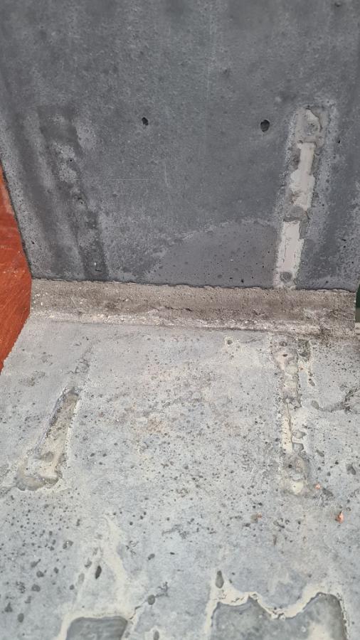

Die Schalung ist ziemlich simpel, günstig und wird mit einer Gegenschalung an den Seiten und oben drauf gegossen.
Ich wollte auch abgerundete Ecken und ein Inlay aus Metall.
Damit die runden Ecken gelingen, kommt eine Plexiglasfolie auf Doppelseitigen Klebeband fixiert.
Die Folie ist sehr dick, weshalb man unter den Ecken auch nicht gegen schalen muss.
Damit die Betonbank wirklich stabil wird, wurden 8er Rundstahl, Gewindestangen für die Rundung, ( weil leichter zu biegen) und jeweils zwei Edelstahl Winkel mit einbetoniert.
Wichtig ist zwischen den ganzen Eisen mind. zwei Lagen Glasfasergewebe, damit nichts durchschlägt. Die Winkel sollten ziemlich weit nach innen sitzen. Die Rückseite habe ich später mit pigmentierten Ardex gespachtelt.

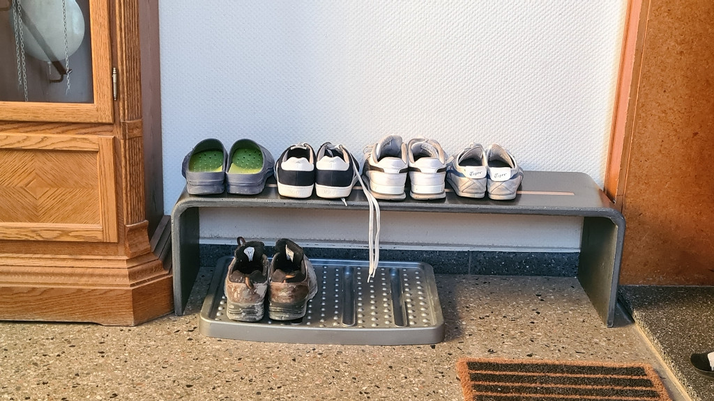

Nach dem Ausschalen, alles gut.
3 Wochen später im meinem Hausflur, immer noch alles relativ gut.
