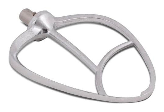

    Hallo Basteltante,
    wenn K-Haken die Knethaken sind: Auf keinen Fall! Die sind völlig untauglich um Beton anzumischen. Das einzig taugliche Mischwerkzeug für Beton bei den üblichen Küchenmmaschinen sieht in etwas so aus, der Flachrührer, wenn möglich mit scharfen Kanten wie im Bild unten und nicht abgerundeten:
    Dein Knethaken schleudert den Mörtel nur sinnlos umher und schraubt dabei unnötig Luft ins Gemisch.
    Um die Luftblasen deutlich zu reduzieren: Die Form mit dünnem Strahl befüllen, diesen Strahl immer nur auf schon mit Beton bedeckte Stellen der Form treffen lassen. Auf die Art breitet sich der Beton in der Form aus und verdrängt dabei die Luft anstatt sie einzuschließen und ein Großteil der enthaltenen Luftblasen zerplatzt beim Gießen und Auftreffen des dünnen Mörtelstrahls. Der Piano ist ja u.a. deswegen so famos, weil er eben keine grobe Körnung enthält und deswegen so herrlich fließt. Das Blasenmassaker da in Deinem Bild ist ja die Gußunterseite, die muss man problemlos blasenfrei hinbekommen, ohne Hokospokus, Entschäumer ist im Piano schon in idealer Menge drin, bloß nix zupfuschen.

    Ja, dies ist das benutzte Werkzeug, heißt halt bei den Küchenhersteller Kennwood K-Haken.
    Blasenmassaker, jupp das trifft es leider. Ein zwei Blasen wären ja ok, aber dies konnte ich mir nicht erklären. Zumal, warum sieht die Rückseite so plan aus. Ich kenne das so, dass die Rückseite unschön aussieht.

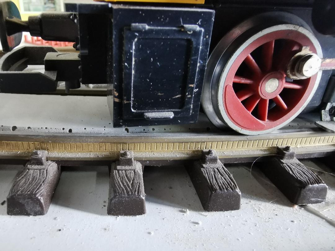

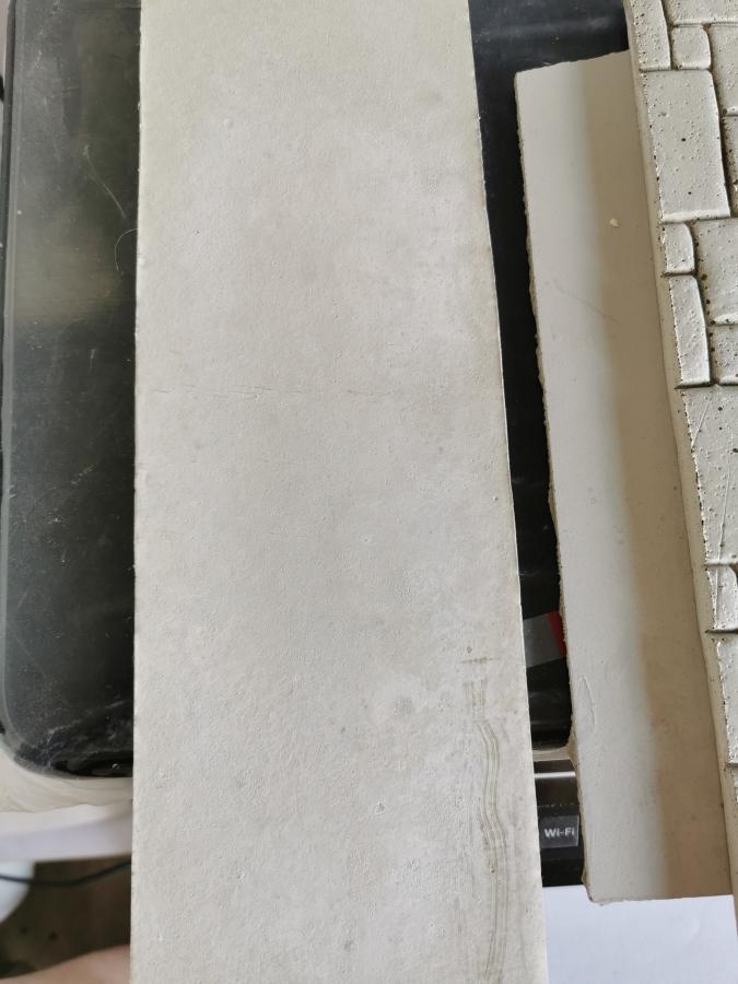

    Einmal grob an meinen Sägeplatz die typische Bahnhofsgleis anordnung aufgebaut. Die Platten wo hinterher das Bahnhofsgebäude (60x40x1,5cm)drauf steht, habe ich jetzt nicht mit aufgebaut. Liegt aber auch mit anteilig auf den Bahnschwellen.
    Diese speziellen Platten liegen halt leider nicht plan auf der Erde oder auf einem geebnetten Kiesbett.
    Sondern diese Platten liegen quasi auf Bahnschwellen, Modelleisenbahn und sollen unter anderen zB. einen Bahnhof gestalterisch “schick” machen. Bisher hatte ich nur für meine Schauanlagen diese Platten. Da ich immer häufiger drauf angesprochen wurde ob ich diese auch verkaufe, tüftele ich nun an zuverlässigen/reproduzierbaren Lösungen, um auch mein bisher Hobby ein wenig zu Finanzieren. Beton/Formenbau geht schon ein wenig ins Geld. Aber wem sage ich das :wink:
    Zwischen den Bahnschwellen kann ich nicht gehen, eine Art Pfeiler/Stütze eingebaut, da diese nicht genormt weit voneinander entfernt sind. Die Höhe wie zu sehen ist, ist durch das Bahngleis vorgegeben.
    Bei Bild 3 steht die Platte “nur” ca 1,5 mm über, da diese an der Unterseite noch nicht geschliffen war und dementsprechend noch nicht exact zwischen den Gleis Nägeln passt. Reicht aber, das diese Lok schon aufsitzt. Ja, nicht jede Lok ist so tief, aber ich muß ja von dem Ausgehen was ich habe und auch dementsprechend der andere Gartenbahner. Dann kommen noch die Waggons die mit unterschiedlichsten Kuplungen versehen sind, so das eine sich aufwölbende Platte zu Entgleisungen führen kann. Passiert das nur bei mir, zucke ich mit der Schulter und ist halt so. Passiert dies bei anderen…
    Habe es leider schon öfters gehabt, das bei Ausstellungen eine Person mal dahin tritt, wo man eigentlich nicht stehen sollte… tja wie die Platte dann aussah …
    Da traue ich auch nun so allein den Beton nicht, das er dies halbwegs schadensfrei überlebt. Plan auf der Erde, nicht das Problem, hier teilweise frei schwebend in der Luft. Ich kann ja dem Gartenbahner nicht vorschreiben das er zwischen den Gleisen noch schottert da die Platten sonst nicht halten.
    Bei Wind und Wetter liegen die Platten in der Regel draußen, da dies Züge oder Anlagen für die sogenannten Gartenbahn ist.
    Dies ist nun mein kleines Projekt. Die nächste Ausstellung ist mitte August, wo ich zumindest meine, nun hoffentlich verkaufsfähige Platten zeigen möchte.
    Ja, diese sind dann noch nicht ausgehärtet, aber zumindest das Projekt an sich, sollte stehen.
    Und da habe ich noch nicht meine frei tragenden Brücken, die sind der nächste Step.
