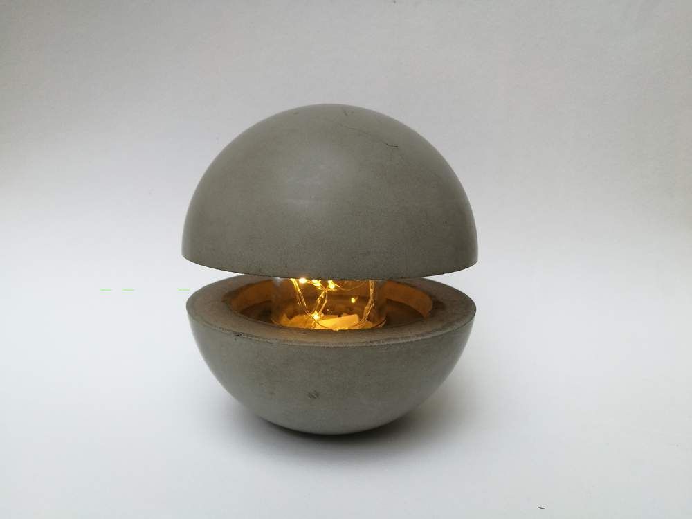

ich würde gerne die unten gezeigte Betonlampe selbst herstellen und benötige hierfür den richtigen Beton.
Anhand anderen Forumsbeiträge könnte ich mir vorstellen, dass der VITO ® PIANO Feinbeton hierfür in Frage kommt – würde allerdings gerne auf Nummer Sicher gehen und stelle daher nochmal die Frage im Forum.

ja, das wäre der passende Beton dafür. Dein Bild ist übrigens scheinbar nicht mitgekommen. Kannst Du das noch hochladen? Wie das geht, kannst Du auch hier noch einmal nachlesen, falls es nicht klappen sollte.
Hier noch das Bild der Lampe:

Hallo Leonie,
wenn Du der “gängigen” Anleitung für diese Lampe folgst, stellt dieses Projekt keine besonderen Anforderungen an den Beton und Du kannst wirklich jeden erhältlichen (Verguss)Beton dafür einsetzen. Um etwas zu sparen könntest Du z.B. durchaus den BVB 08/15 Vergussbeton dafür hernehmen, den gibt es allerdings nur in weiß, dafür macht er eine etwas “authentischere” Betonoberfläche. Der VITO Piano ist dafür natürlich auch sehr gut geeignet und bietet noch eine Reihe weiterer Vorteile:
  • schnelle Aushärtung für zeitnahes Ausschalen
  • sehr schöne Konsistenz zum Gießen
  • bei Bedarf erreicht man mit etwas Übung nahezu makellose Oberflächen
  • für viele weitere Projekte ist der Piano ein wirklich famoser Beton der sich problemlos Giessen und vor allem Anmischen läßt
Ein guter Kompromiss um etwas günstiger wegzukommen könnte der Turbo 20 sein, den kenne ich allerdings nicht aus eigener Anschauung .. und der erfordert vermutlich beim Anmischen mehr "Einsatz". Meine Empfehlung wäre tatsächlich der Piano in grau für einen frustfreien Einstieg und tolle Ergebnisse, Du mußt Dir nur darüber im Klaren sein, dass Du in den verwendeten Plastikhalbkugeln mit ihrer aalglatten Oberfläche extrem "geleckte" Betonoberflächen erhältst ,die ein wenig an Keramik/Marmor/Hastenichgesehen erinnern .. mit dem klassisch-rohen Finish von Beton hat das erstmal wenig zu tun.
