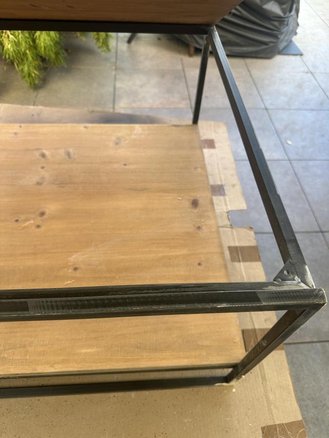

Beim Tischgestell, Foto angehängt, gefällt mir eine dünne Platte in der Stärke des Rahmens um die 15mm doch wesentlich besser. Zwei Platten simuliert ist nicht schön.

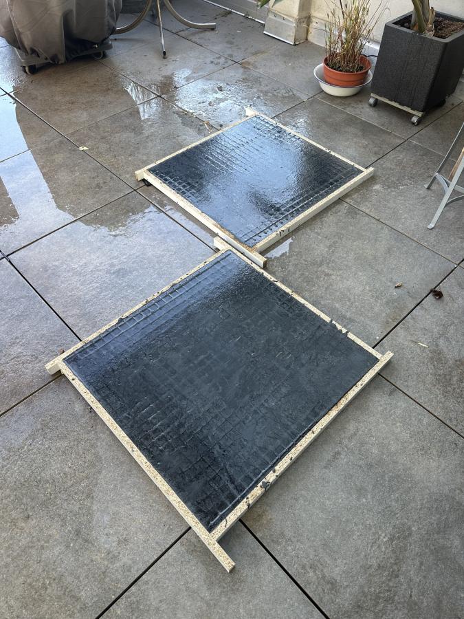

Der Vito Forte kam schon an und wurde direkt heute verarbeitet. Hat alles etwas länger gedauert, als angenommen, aber muss ja schön werden.
Dank Doppelrüher ging das Mischen einfach von der Hand; ca. 3 Minuten, sonst hatte ich weitere Angaben der Anleitung rechtzeitig gesehen :slight_smile:
380g PL83 in 30kg Vito und 4,8 l Wasser ergaben eine schön dunkle Mischung. Die 19mm Schalung mit Plopp vorbereitet. Die Fugen mit Silikon abgezogen, was leider so alt war, dass es nicht mehr aushärtet; hoffe die Selbstverdichtung schmiegt sich der Fuge sanft an, schleifen muss man wohl ohnehin etwas an den Kanten.
Schwer war es die GF Bewehrung einzulegen, die ich zuvor nicht ausgerollt und ebnen ließ. Da musste ich lange nach Einlegen nach unten drücken. Zumindest war es dann eine verdichtende Bewegung. Stellenweise sieht man die Bewehrung, der Verbund sollte weitgehend da sein.
Die gegossenen Platten sind mit einem Folienzelt abgedeckt worden. Die Folie direkt aufzulegen klappte nicht, da wird die Folie angezogen und versinkt stellenweise. Hoffe es dient dem Zweck auch so. Sobald oberflächentrocken lege ich die Folie direkt drauf.
Der Plan ist nach ca 26. Stunden auszuschalen. Alternative ist 5-6 Tage, wäre das ein Nach- oder Vorteil?

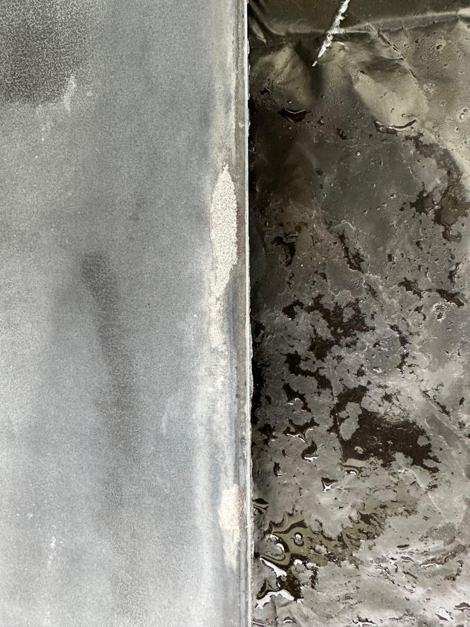

Damit habe ich nach ca. 20h ausgeschalt und es sieht ganz gut aus.
Die Ecken sind trotz weichen Silikons weitgehend gut geformt, die Oberfläche bis auf zwei sandige Stellen auch gut. Die scheckige Oberfläche wurde ja angekündigt.
Dazu kann ich pigmentiertes Betonöl verwenden.
Wie kann man zuvor die Oberfläche vom Silikone gereinigt werden ohne hässliche Spuren zu hinterlassen? Silikonentferner an unauffälliger Stelle.
Kann die sandige Stelle vergossen werden und geschliffen? Sollte die Oberfläche geschliffen werden? Welche Körnung ist sinnvoll für ein Finish vor dem Ölen?

Hallo Martin,
Du hast drei Bilder eingefügt.
  1. Ich nehme an, auf dem ersten Bild sieht man die Anhaftungen von Silikon an der Kante, welches wegen irgendeiner Vernetzungsstörung nicht richtig fest geworden ist. Ich würde das erstmal so weit wie möglich mechanisch entfernen. Ein Silikonentferner wird wahrscheinlich bleibende Flecken auf dem Beton verursachen.
  2. Das mittlere Bild zeigt, wie sich die Bewehrung auf der Oberfläche abzeichnet. Vielleicht meinst Du das mit “scheckig”, aber es dürfte nicht das sein, was DoubleM weiter oben meinte, als er schrieb, “… dann das unvermeidlich scheckige Oberflächenbild …”. Hier ist die Bewehrung einfach zu nah an der Oberfläche platziert, und es dürfte schwer werden, das nachträglich wegzukaschieren. Etwas besser wird es aber noch von allein.
  3. Auf dem dritten Bild sieht man rechts helle Bereiche, die das sein könnten, was Du mit “sandigen Stellen” meinst. Solche Stellen können sich ergeben, wenn der Mörtel nicht ausreichend gut gemischt war und noch ungemischte Klumpen enthielt. Es kann auch passieren, dass beim Guss von Rand des Mischkübels ungemischte Anhaftungen abfallen und dann zuunterst in die Gussform gelangen. Auf so etwas sollte man immer besonders sorgfältig achten, weil es einem die perfekte Oberfläche ruiniert, die man sonst geschenkt bekäme. Nachträglich kann man das durch Spachteln und Schleifen etwas ausbessern, z.B. mit MARFINO® CONCRETE SURFACE Microzement, ​aber es wird trotzdem sichtbar bleiben.
Ich bin anhand der Bilder nicht sicher, inwieweit sich das Oberflächenbild sich tatsächlich noch umfassend verbessern läßt. Wie Sven schon sagte, sieht man ja nicht nur checkige Effekte, die die Oberfläche betreffen, sondern eben auch Abzeichnungen der Bewehrung.
Du solltest auf keinen Fall nur und sofort mit Pigmenten im Betonöl arbeiten. Das wäre dann recht final ohne dass Du vorher wissen würdest, wie Du die Pigmente dosieren willst. Außerdem zieht das Öl nicht komplett homogen in den Beton ein, ich würde also nicht zu sehr aufs Öl beim “Nachfärben” vertrauen.
Mach Dir zunächst einfach eine starke Verdünnung des PL83, indem du selbiges in Wasser löst, da braucht es wirklich nur kleine Mengen PL83. Die Lösung rollst Du dann gleichmäßig auf der Oberfläche aus, wenn Dir Deckung/Farbton nicht zusagen wiederholst Du das nach Trocknung mit etwas mehr PL83 im Wasser. Wenn Du (im getrockneten Zustand) zufrieden mit dem Oberflächenbild bist, fixierst Du die nicht vollständig im Beton gebundenen Pigmente dann mit dem Öl, dem kannst Du bei Bedarf auch nochmal Pigmente zusetzen. Das Öl feuert aber ohnehin nochmal an und dunkelt in diesem Fall nochmal ab, während die Rolle im Gegenzug wieder etwas Pigment abtragen kann.
Wenn die “sandigen Stellen” ausschließlich an den Kanten auftreten, kann es auch gut sein, dass dort wegen Deines schlunzigen Silikons eben doch Wasser ausgetreten ist oder das Schwabbelsilikon da für “Vernetzungsstörungen” im Beton gesorgt haben. Häufig sind gespachtelte Fehlstellen im Beton nicht weniger auffällig als kleine Schäden, ich würde überlegen, ob die Stellen nicht so bleiben sollten.

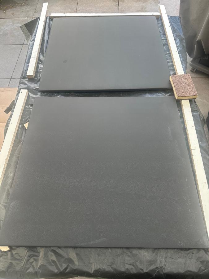

Aktueller Stand or Versiegelung im Anhang.Die Kanten sind nur mechanisch mit Schleifvlies gereinigt worden.
Geschlossenes, aber altes Silikon zu verwenden war am falsches Eck gespart. Hier und da kam Wasser aus der Schalung gedrückt.
An der Bewehrung habe ich sehr viel gewackelt und gedrückt, da sie nicht flach war. Hätte man Tage zuvor auslegen und flach pressen sollen, war aber ungeduldig. Etwas weniger ist es schon auch so geworden, wie Sven meinte.
Als nächstes sollte ich öle, wahrscheinlich ohne Pigmente, die schon reichlich verteilt sind. Oder dünn erstmal und in Schichten farblich anpassend.

Hallo Martin,
wie genau jetzt am besten vorzugehen ist ist aus der Entfernung ganz schwer zu beurteilen, weil je nach Objekt/Beton/Hastenichgesehen die Pigmente vergleichsweise gut oder weniger gut mit dem Werkstück verbunden sind .. ich versuch’s trotzdem mal :slight_smile:
Beim Ölen ist es wichtig nicht zu viel in einer Schicht aufzutragen, dass kann sonst zu unschönen, “speckigen” Stellen führen. Auf schlichtem Beton nimmt man dann z.B. nach kurzer Einwirkzeit mit einem Lappen alles überschüssige Öl einfach wieder ab, das ist hier nicht zu empfehlen, weil das zusammen mit den Pigmenten dann schnell Schlieren gibt. Du solltest also das Öl mit der Rolle in dünner Schicht gleichmäßig auf den Oberflächen verteilen. Rolle und Öl nehmen dabei Pigment auf, das aber nur bis zur “Sättigung” der Rolle, bei der Plattengröße wird der Einfluß also überschaubar sein. Wenn Du so vorzugehst arbeitest Du das Beton-Öl ordentlich in die Oberfläche ein, es kommt also in jedem Fall nochmal “Bewegung” in einen Teil der Pigmente, wenn Du eine gleichmäßige Schicht hinbekommst, sollte das aber am Ende leidlich homogen und sehr attraktiv aussehen. Ich würde es also erstmal ohne Pigmente im Öl versuchen und ggfs. bei einer eventuellen zweiten Schicht welche zusetzen.
Also nur Mut, außer bei der Ölmenge, da ist erstmal weniger mehr, weil nochmal einen Schupps Öl zusetzen geht immer, wieder runter wg. Pigmenten nicht so gut.
