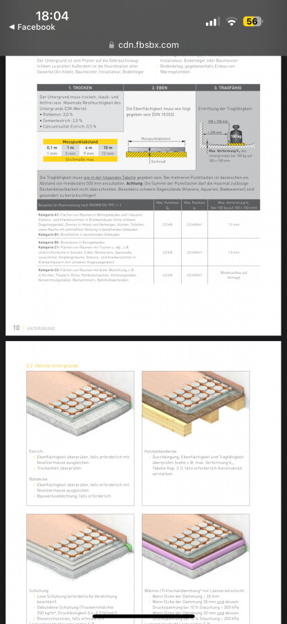

Das mit der Trockenschüttung hab ich mir ehrlich gesagt schon überlegt, die Frage ist ob darauf das Trockenestrichsystem (Variotherm) funktioniert.
LG Thomas
Man kann auf dem Bild schlecht was sehen.
Im Grunde genommen hast du doch die Daten für einen fachgerechten Einbau deiner Fußbodenheizung. Jetzt suche eine Schüttung die der Wärmeleitfähigkeit entspricht und eine Mindesthöhe von 1cm aufweist, damit du am höchsten Punkt nicht so viel aufbauen musst. Fang bei Fermacell an.

bei Trockenestrich bietet sich ausgleichende Schüttung doch wirklich an, die Systeme sind ja entsprechend ausgerichtet. Variotherm bin ich nicht im Thema, kenne allerdings die fermacell Estrich-und Therm-Elemente recht gut. Zum Einstieg kannst Du Dich hier ein wenig schlau lesen, die Anwendungstechnik der Firma ist auch gut telefonisch erreichbar, es gibt Anwendungsvideos und einige weitere Broschüren zum Thema Trockenestrich.

Beim Variotherm werden diese lediglich stumpf aneinander gelegt, und danach kommen die Heizungsrohre hinein, dadurch denke ich, ist ein Einbau einer losen Schüttung nicht möglich, außer man legt eine dementsprechende Lastverteilschicht auf die Schüttung so wie es in den Angaben von Variotherm steht. Leider sind wir mit der Höhe dementsprechend begrenzt (Anschluss an Bestand und Hauseingangstüre.
