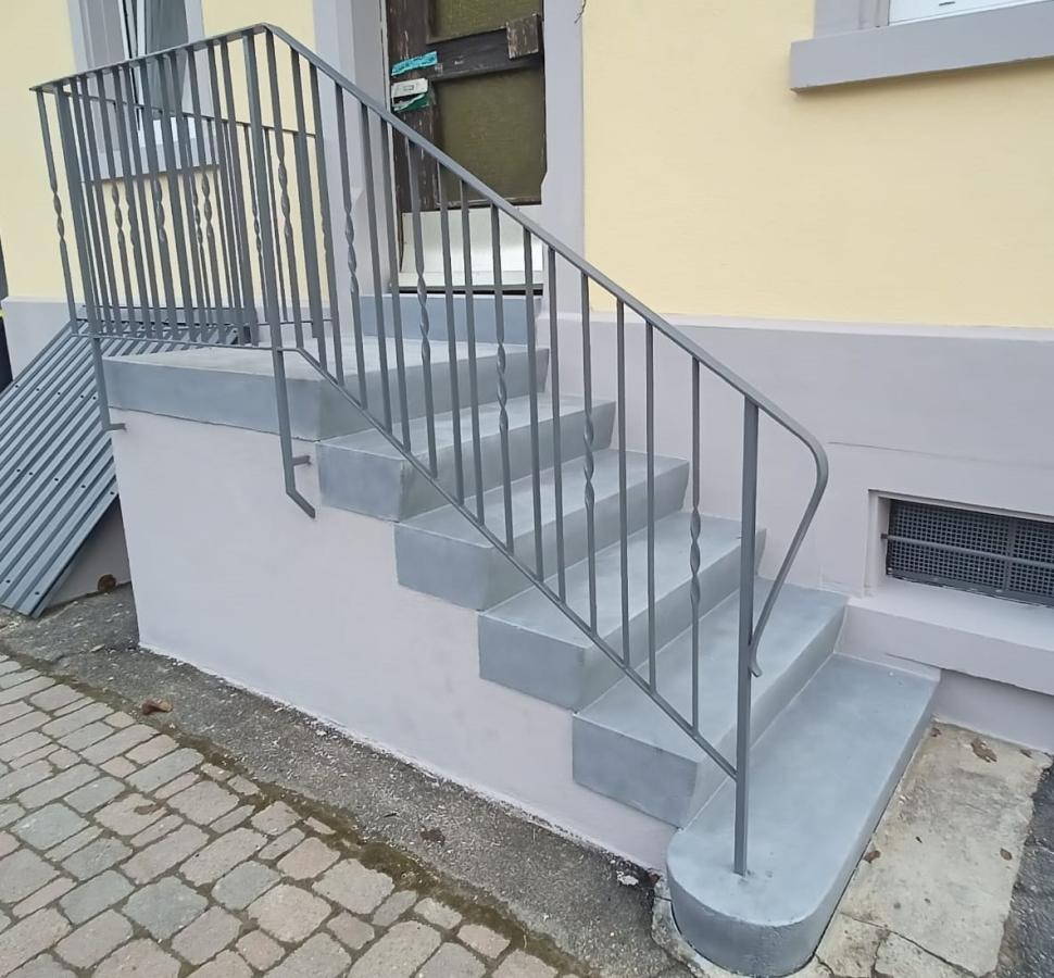

danke euch für eure Hilfe und Tipps. Hat sehr gut geklappt. Nachdem ich zuerst 2x einfarbig gestrichen habe, habe ich mich dann doch entschieden das Ganze mit etwas “Musterung” zu gestalten. Ich hatte den Beton nicht perfekt ausgebessert, sodass man kleine Fehlstellen und Unebenheiten an den Übergängen bei einem einheitlichen Farbton einfach zu stark gesehen hätte. Habe dann ein weißgrau und grauton angemischt und auf jeder Stufe zuerst den grauton Farbe gekleckst und dann den hellgrauton eingeckleckst (in den anderen Klecks rein) und das dann in einer kleinen Farbwalze verrollt, so dass etwas Unregelmäßigkeit entsteht. Musste zusehen, dass ich die Farben weder zu wenig noch zulange vermische/rolle. Ergebnis ist dann aber gut geworden. Rutschfestigkeit ist auch ohne Quarzsand gegeben/ absolut in Ordnung. Der Lack/Oberfläche ist auch top! Hab das Ganze schon Ende Oktober gemacht. Da war es noch warm genug.
Hallo Jonas,
gratuliere, das sieht sehr gut aus. Es freut mich, dass alles gut geklappt hat.
