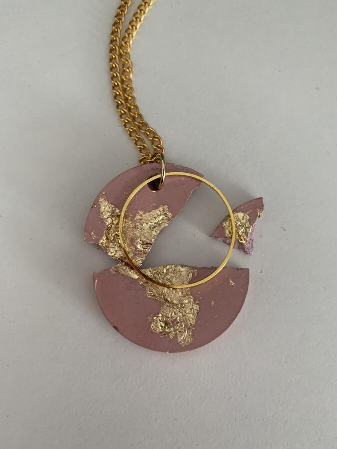

ich arbeite gerade an der Herstellung von Betonschmuck. Ich benutze den Beton Vito und Vitotto. Gibt es die Möglichkeit den Beton noch bruchfester zu machen? Leider sind mir bereits 2 Ketten kaputt gegangen. Ich habe gehört man kann Kunststofffasern oder Glasfasern zur Stabilität verwenden? Geht das auch bei der Schmuckherstellung?

eigentlich sollte ein Stück wie das auf Deinem Foto mit VITO oder VITOTTO gar kein Problem sein. Wir haben in dieser Art schon viele Exemplare gegossen, die alle sehr robust und stabil geworden sind. Kann es sein, dass Du zu viel Wasser genommen hast? Hast Du das Wasser genau abgewogen oder geschätzt? Und wie lange hast Du das Stück in der Form gelassen?
Natürlich kannst Du auch noch Fasern untermischen, z.B. die AR-Stapelglasfasern dispersibel 12 mm lang aber das bringt nicht so viel, wenn der Beton überwässert ist und sollte ansonsten auch nicht nötig sein.

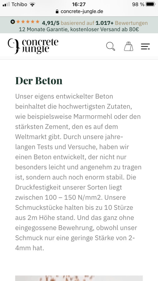

Ein Hersteller von Betonschmuck wirbt mit Druckfestigkeiten von über 150N/mm2. So können die Anhänger angeblich aus großer Höhe fallen ohne zu zerbrechen.
Beim VITOTTO werden bis 70N/mm2 angegeben. Gibt es die Möglichkeit, dessen Festigkeit zu erhöhen? Oder sollte man dich den TEGNO probieren?

danke schon mal für die Infos! Concrete Jungle wirbt damit. Im Anhang hab ich mal einen Screenshot von deren Beton-Beschreibung angehängt. Sehr schöner Schmuck, aber ziemlich teuer.
Meine Freundin hat sich auf Amazon Schmuckbeton bestellt (5€ für 300g!!!) der nicht besonders bruchfest ist. Für Glasfasern sind die Formen (Durchmesser bis 10mm) etwas zu klein. Oder lohnt sich der Versuch?
Bin bei der Suche nach besserem Beton auf Concrete Jungle gestoßen, welche mit UHPC anscheinend sehr gute Qualität liefern. Irgendwo habe ich noch gelesen, dass auch Marmormehl verwendet wird.

danke für den Textauszug von Concrete Jungle. So wie es da steht, finde ich es durchaus in Ordnung, aber, wie gesagt, allein für sich genommen auch noch nicht ganz so aussagekräftig. Ich kenne die Macher von Concrete Jungle und kann nichts Schlechtes über sie sagen. Was die machen, ist schon gut, und die hohen Preise stehen bei denen auch tatsächlich im Zusammenhang mit einem hohen Qualitätsanspruch. Bei dem Schmuckbeton von Amazon kann dagegen auch Nepp im Spiel sein. Wenn Ihr jetzt den VITOTTO ausprobiert, dann sollte sich ein großer Unterschied zu dem Schmuckbeton von Amazon bemerkbar machen. Falls nicht, dann habt Ihr einfach zu viel Wasser genommen. Auf TEGNO und einen Zwangsmischer brauchst Du auf keinen Fall zurückzugreifen, auch wenn Du die Fasern weglässt. Lass uns hier mal wissen, wie es mit dem VITOTTO gelaufen ist.

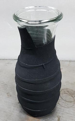

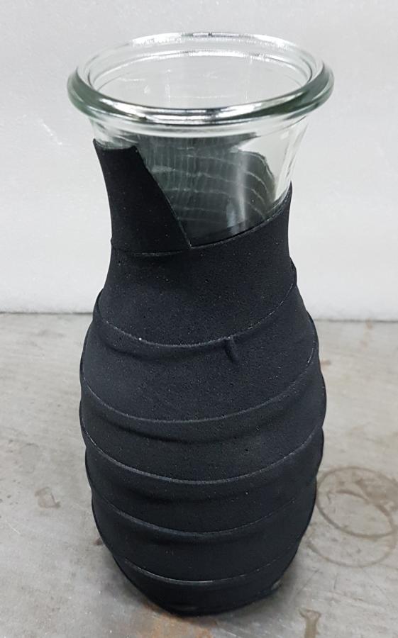

hier noch ein Nachtrag zu meinem obigen Statement, dass das Eingießen von Objekten in schwindfreiem Beton funktioniert. Grundsätzlich ist das schon so, aber es kann trotzdem auch mal in die Hose gehen. Sicherer ist es, noch eine dünne Pufferschicht zwischen den Beton und das einzugießende Objekt zu platzieren. Bei den oben erwähnten Blumenvasen aus VITO PIANO mache ich es inzwischen so, dass ich den Glaskörper mit einem Streifen aus selbstklebendem Moosgummi einwickle. Das sieht dann so aus.
