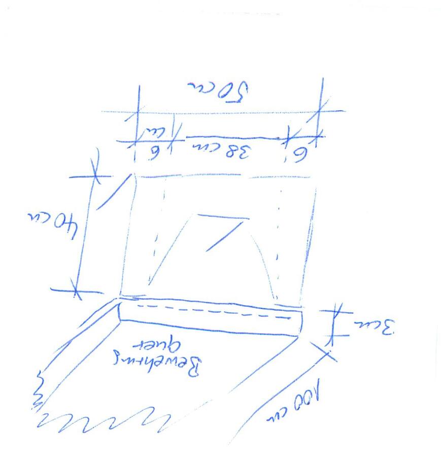

ich möchte folgendes Vorhaben zur Diskussion stellen:
Im Garten soll eine Regenwasser führende Rinne aus U-Steinen mit einer Betonplatte überbrückt werden. Der Skizze kann man entnehmen, dass die U-Steine eine Breite von ca. 50 cm haben. Die Betonplatte würde demnach rechts und links ca. 6 cm aufliegen, lediglich ca. 38 cm sind zu überbrücken. Die Höhe der Platte soll ca. 3 cm betragen. Die Länge der Platte beträgt ca. 100 cm. Im Handel kann man so eine Platte nicht kaufen. Die Platte kann entsprechend den Farben von Mondrian in der Fassade kräftig mit einer der Primärfarben Rot, Gelb oder Blau als Pigment eingefärbt werden. Auf der Platte können durchaus zwei Personen stehen bzw. schwere Lasten transportiert werden.
Aus den Infos im Forum und dem Shop habe ich folgende Konstruktion gewählt: Als Bewehrung Typ 55 für max. Last und ca. 35 kg Moby Dur weiß als Beton, da ich das Restgebinde noch später für eine Küchenarbeitsplatte nutzen kann. Nach 7 Tagen dann eine Imprägnierung mit LFC.
Wäre das so o.k.? Wieviel Gramm Pigrment darf ich max. pro Kilogramm Moby Dur zusetzen?
Vielen Dank im Voraus
John
Hallo John,

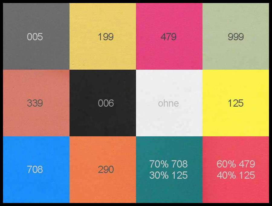

Dein Vorhaben hört sich gut geplant an und wird so funktionieren. Wenn Du Primärfarben anstrebst, dann solltest Du auf die GRAN-X Pigmente zurückgreifen, weil mit den klassischen Pigmenten nur gedeckte Farbtöne zu erzielen sind. Hier mal dazu die Gran-X Farbtafel aus meinem letzten Newsletter. Es sollten bei MOBY DUR nicht mehr als 20 g Pigment pro kg Trockenmörtel verwendet werden.
vielen Dank.
Mit den Pigmenten muss ich mir das vielleicht noch einmal überlegen. Bei 35 kg Trockenmörtel wären das dann ca. 700 g. Das muss dann meine Frau entscheiden. Das Blau (708) ist durchaus ansprechend.
