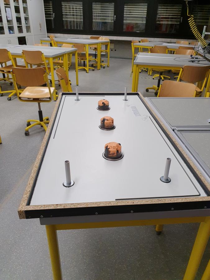

Bin soweit für den nächsten Guss. Die Maße sind 120x60x2cm. Hatte beim ersten Mal wie gesagt dass Problem des schnellen Abbindens. In der Beschreibung für den Beton heißt es: “Die angemischte Masse kann nur ca. 15 Minuten lang verarbeitet werden. Es ist nur so viel Material anzumischen, wie in der Verarbeitungszeit
konsistenzgerecht eingebracht werden kann.”
Dazu jetzt folgende Frage: kann ich erst etwa 1/3 des Materials anmischen und in die Schalung gießen und die AR-Matten und 6 mm Armierungsstahl darauf legen? Dann die anderen 2/3 anrühren und darüber gießen. Verbindet sich das? Oder verliere ich zu viel Zeit? Denn das erste Drittel Masse wird vermutlich schon gehörig anziehen und zähplastisch werden, da ich vermutlich weitere 10 Minuten brauche, um anzumischen. Die Uhr tickt ja, für das erste 1/3 bereits, sobald ich Wasser in zur Trockenmasse gebe…
Bei meinem ersten Versuch habe ich auf 20 kg Beton etwas mehr als 5 Liter Wasser gegeben. Alles auf einen Schlag angerührt. Erst die Schalung zu rund einem Drittel ausgegossen, AR-Gewebe rein, Stahl darauf gelegt. Insgesamt war ich 10 Minuten beschäftigt, bis ich alles sauber in der Schalung verteilt hatte. Und als ich den Rest aus dem Kübel darüber kippen wollte, hatte der schon gewaltig angezogen und war nur noch schwer zu verarbeiten. Geflossen ist er nicht mehr wirklich. Das würde ich gerne vermeiden. Was tun? Danke…!
a) mit einem Kilo testen ob das Vorkühlen DIr hinreichend Topfzeit bringt um alles seriell aus einem Kübel zu lösen
b) die Person Deines geringsten Mißtrauens bitten mit dem Mischen der zweiten Charge zu beginnen wenn Du anfängst mit dem Gewebe rumzufummeln
c) auf Denjenigen vertrauen der gleich hier aufschlägt und glaubhaft versichert das wäre alles garkein Problem :smiley:
Also ich nehme Antwort C :smiley: Ähh ich meine B :wink:
Fließt der Mörtel denn nicht von alleine? Also muss man garnicht soviel nachhelfen.
Und das Aks Gitter und Gewebe hast ja vorher schon zugeschnitten?! Die Löcher etwas größer und legst diese einfach nur auf die 1.Schicht . Anschließend den Rest darüber.
Ich glaube das Problem wird wohl am Quirl liegen, der sollte natürlich groß genug sein damit du 20kg mit einmal anrühren kannst. Das Schafft nur ein Mörtelquirl mit M14 Aufnahme und ein Rührkorb für Beton. Dann geht das wie Butter.
Man kann auch einen 90l Kübel voll mit Estrich erdfeucht anmischen wenn man das geeignete Werkzeug dazu hat.
Das Werkzeug kann man sich auch überall ausleihen.
Also machbar wäre das auf jeden Fall in einem Rutsch. Ich würde es so machen, andersfalls würdest du die Schüttlagen seitlich sehen. Eine Verbindung wäre vielleicht noch vorhanden, weil der ist ja nicht gleich richtig hart.
