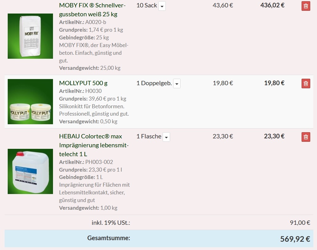

Ich habe jetzt mal einen Warenkorb hersgestellt bitte einmal darüberschauen.
2 Kg Pigment habe ich genommen das wären dann 200gr. pro sack wäre das so gut?
Fiberbasaltstäbe 6 Stück wie ich es verstanden habe kommen die rund um die Aussparrungen , jeweils 1x? oder bei den schmalen Stegen also vorne hinten bei der Arbeitsplatte 2?
Bewehrung habe ich das etwas bessere genommen und Hebau COLORTEC® max als lebensmittelechte Versiegelung oder was ratet Ihr mir?

Hallo Saerdnast,
ja, klingt alles sehr vernünftig. Du kannst bei 5 bis 10 Grad betonieren. Es dauert dann aber alles länger. Also kannst Du auch erst nach einem Tag entformen, obwohl MOBY FIX® ein beschleunigter Beton ist. Vielleicht braucht er auch noch länger. Mach einfach eine Ritzprobe in die Rückseite, um das zu testen. Der Beton sollte so hart wie Marmor sein, bevor er entformt wird. Die Lieferzeit ist 1 bis 2 Tage.

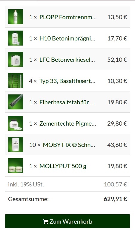

Werde dann alles bestellen wenn es soweit ist. So sieht meine Liste jetzt aus, ich hoffe ich habe nichts vergessen damit es keine Bösen Überraschungen gibt.
Werde Sicherheitshalber aber mal 1 Sack mehr bestellen wie es aussieht.
So sieht meine Liste aus. kannst Du mal kurz rüber schauen.
Hallo Saerdnast,
ja, das sieht alles gut aus. Denk aber daran, dass Du zum Verarbeiten des MOLLYPUT ein Kittkugelwerkzeug brauchst. Im Shop sind die gerade vergriffen, Du kannst Dir aber leicht eines selbst aus einem Stück Gewindestange und einer Kugelmutter basteln.
