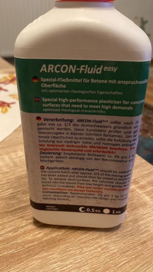

Zunächst möchte ich mich herzlich für deine Antwort bedanken.
Ich habe immer untere Fließmittel verwendet, doch kürzlich habe ich Mörtelshop entdeckt und wollte PCE-Hochleistungsfließmittel von hier kaufen. meine beton ist eine Mischung aus 100 g Wasser, 100 g Gips, 100 g Steinpulver und 100 g Zement. Dabei mische ich 15 g Fließmittels ein.
Jetzt stehe ich vor der Entscheidung, ob ich Pulver oder Fließmittel kaufen soll, sowohl hinsichtlich der Kosten als auch der Dosierung. Ich bin mir nicht sicher, welche Option für meine Anforderungen besser geeignet ist.
Vielen Dank im Voraus für deine Hilfe.​​
