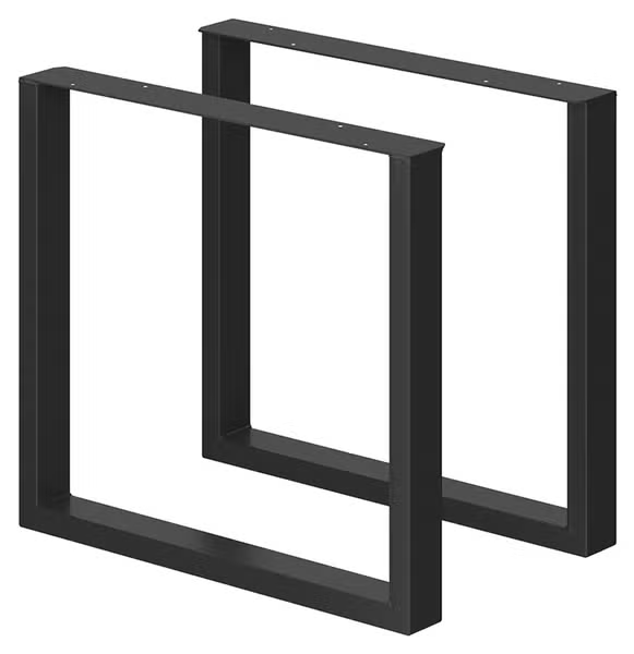

Als Untergestell habe ich​ mir folgendes vorgestellt.

Noch kurz zum Untergestell: Ich würde unbedingt zu einem kompletten Gestell raten. Die von Dir da oben gezeigten “Schienen” müßtest Du ja noch irgendwie mit Deiner Platte verbinden, also entweder kleben oder im Beton verankern. Selbst wenn Du das Gewicht mittels Verdränger auf 200 kg reduzierst, wirken da schnell unheimliche Scherkräfte, ich würde das nicht riskieren wollen.
